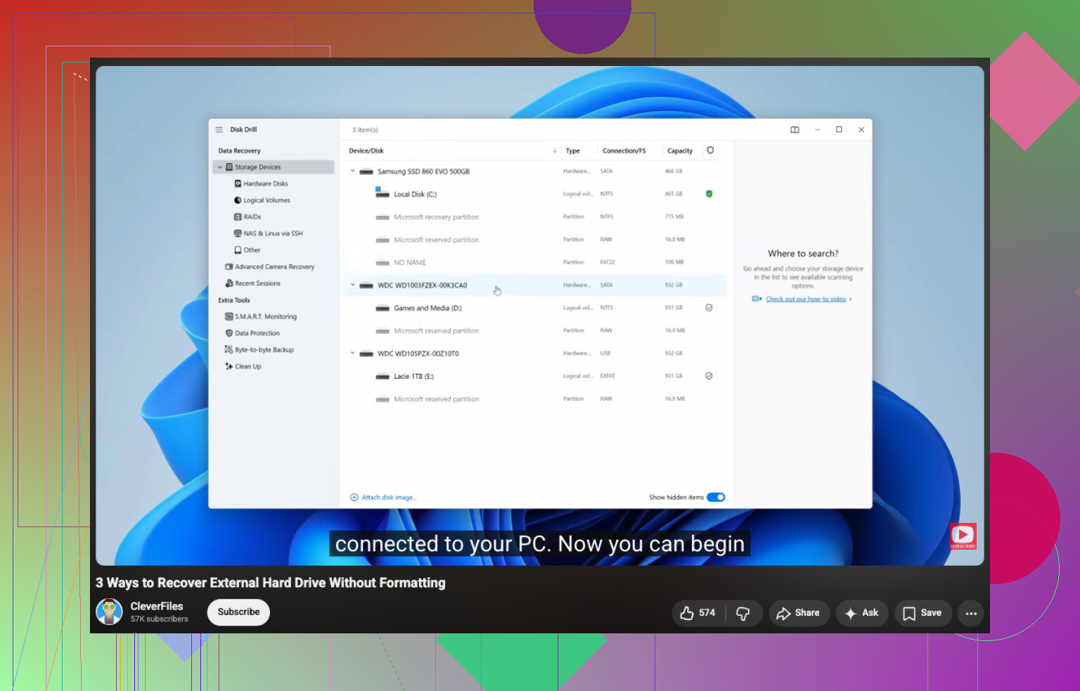

手順2: まずDisk Drillでファイルを取り出す
Disk Drill は、この手の厄介な状況で比較的使いやすい選択肢のひとつです。私がよかったと思うのは、1回のスキャンで複数の復旧方式を実行してくれるので、どのモードを最初に選ぶべきか毎回悩まずに済むことです。
私ならこう進めます:
  1. Disk Drillは別のドライブにインストールしてください。RAWになっているほうには何もインストールしないでください。
  2. 起動して、RAWパーティションを選びます。必要なら物理ディスク全体を選択します。
  3. Search for lost dataをクリックして、完了するまで待ちます。RAWのスキャンは長引きがちで、かなり時間がかかることもあります。ドライブが壊れかけているのでなければ、途中で止めないでください。

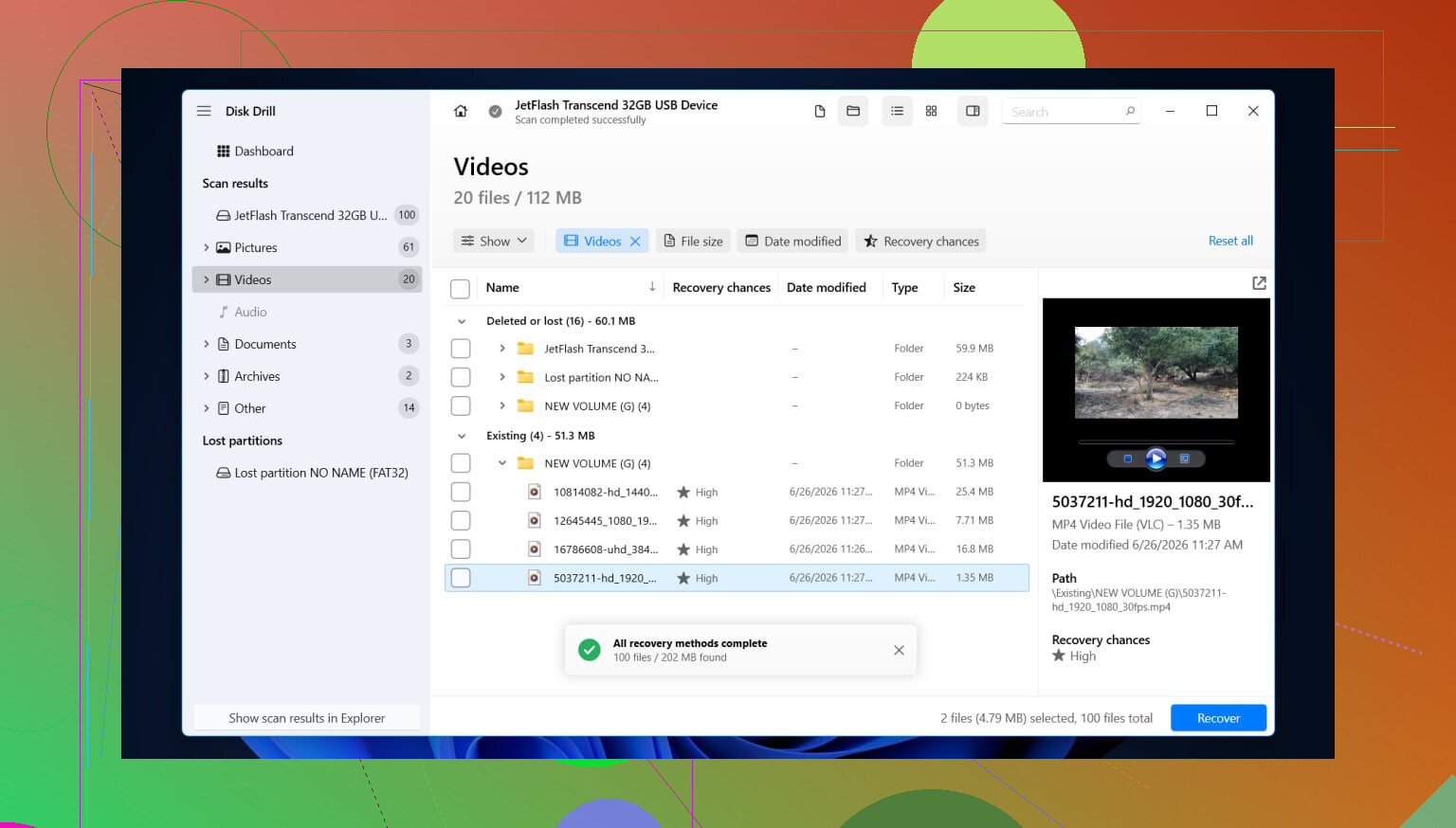

  4. ファイルタイプのフィルタや検索欄で結果を確認します。フォルダ表示が使えるなら、まずそこを見てください。以前のフォルダ構成がそのまま戻ってくることもあり、そのほうがずっと楽です。
  5. 写真、文書、動画など必要なものをプレビューして、ファイルがちゃんと開けるか確認します。
  6. 必要なファイルにチェックを付けます。
  7. 別のドライブに復元します。 поврежденいパーティションには戻さないでください。そこは絶対に避けてください。
