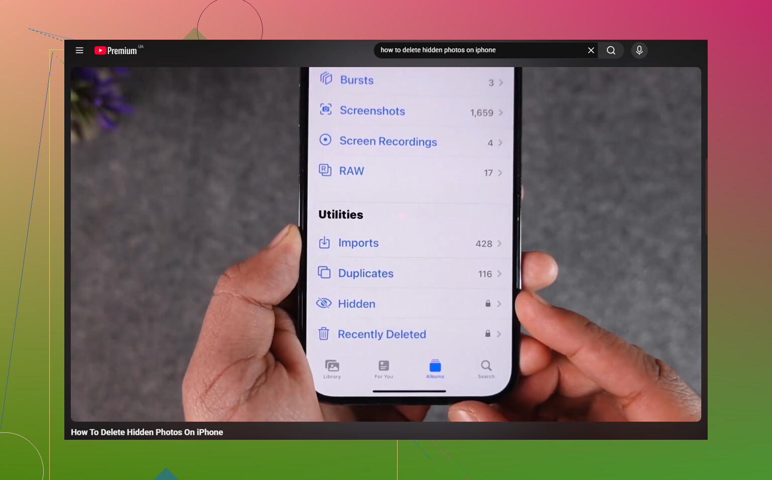

Wenn das Album Ausgeblendet komplett verschwunden ist, prüfe zuerst Folgendes: Einstellungen > Fotos > Album Ausgeblendet anzeigen. Manchmal kann ein iOS-Update oder eine Einstellungsänderung das deaktivieren. Deine Fotos wurden normalerweise nicht gelöscht. Das Album ist nur in der Fotos-App ausgeblendet. Aktiviere diese Einstellung wieder und schau dann im Tab Alben unter Dienstprogramme weit unten nach.
Wenn das Album Ausgeblendet sichtbar ist, aber anzeigt, dass keine Fotos darin sind, prüfe vor allem anderen Zuletzt gelöscht. Wenn die Fotos dort sind, kannst du sie wiederherstellen. Wenn Zuletzt gelöscht leer ist, dein iCloud-Speicher aber noch gleich aussieht, könnte es einfach daran liegen, dass die Fotos-App die Mediathek nicht korrekt indexiert. Wenn du iCloud-Fotos in den Einstellungen aus- und wieder einschaltest, kann die Mediathek zur Aktualisierung gezwungen werden und die Ansicht möglicherweise wieder korrekt angezeigt werden.
So löschst du ausgeblendete Fotos:
  1. Öffne das Album Ausgeblendet und entsperre es mit Face ID, Touch ID oder deinem Code.
  2. Tippe auf Auswählen.
  3. Wähle einzelne Elemente aus oder tippe auf Alle auswählen.
  4. Tippe auf das Papierkorb-Symbol.
Wenn Face ID oder Touch ID beim Öffnen des Albums nicht erscheint, starte das Telefon neu. Das behebt die Abfrage normalerweise.
Eine Sache, die viele übersehen: Das Löschen aus Ausgeblendet gibt den Speicherplatz nicht sofort frei. Die Elemente werden für 30 Tage nach Zuletzt gelöscht verschoben und zählen in dieser Zeit weiterhin zum Speicher. Wenn du sie aus Datenschutz- oder Speichergründen wirklich entfernen willst, gehe nach dem Löschen aus Ausgeblendet zu Zuletzt gelöscht > Auswählen > Alle löschen.

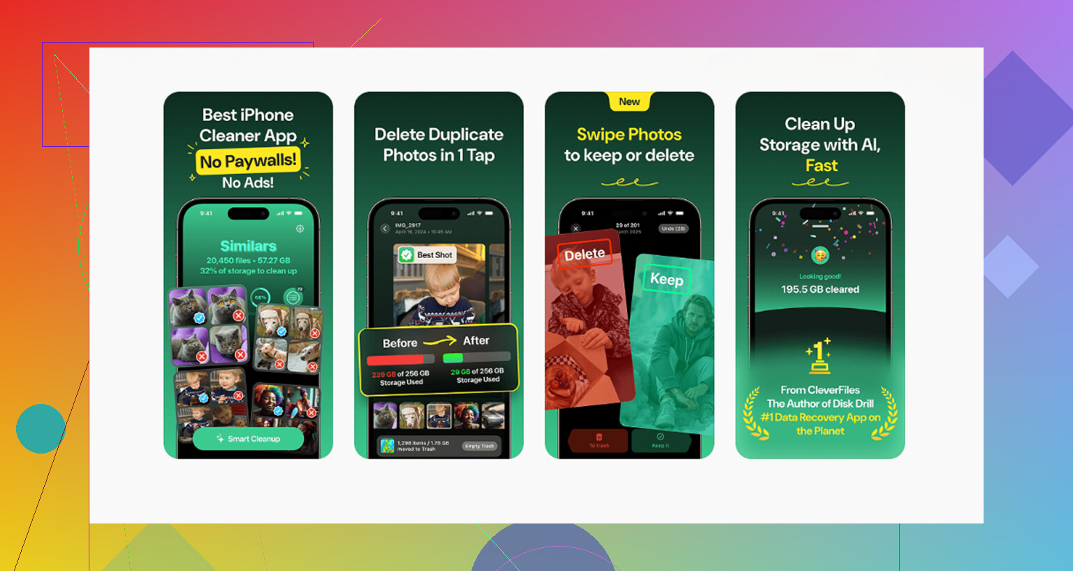

Clever Cleaner kann das Album Ausgeblendet nicht bereinigen, weil Apple Drittanbieter-Apps den Zugriff darauf blockiert. Dieser Teil muss manuell erledigt werden. Aber für die normale Fotomediathek ist Clever Cleaner kostenlos, ohne Werbung oder Abonnement.
Der Tab Ähnlich gruppiert Beinahe-Duplikate und wählt ein bestes Foto aus, was für Serienbilder, Urlaubsfotos und wiederholte Versuche mit demselben Motiv nützlich ist. Der Tab Große Dateien sortiert Dateien nach Größe, sodass die größten 4K-Videos und Bildschirmaufnahmen zuerst erscheinen. Außerdem werden die Dateigrößen bei Screenshots vor dem Löschen angezeigt, was die Bereinigung weniger zu einem Ratespiel macht.
Alles läuft auf dem Gerät, ohne dass etwas auf einen externen Server hochgeladen wird.
Beste Reihenfolge: das Album Ausgeblendet manuell leeren, die Hauptmediathek mit Clever Cleaner bereinigen und dann Zuletzt gelöscht leeren. Andernfalls ändert sich die Speicheranzeige möglicherweise nicht sofort wesentlich.
