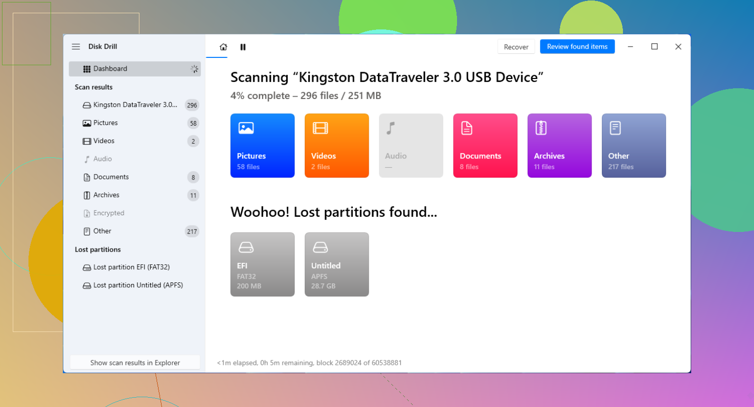

Een veiligere aanpak is om Disk Drill te openen en eerst een byte-voor-byteback-up te maken. Hierdoor wordt een schijfkopie aangemaakt die elke leesbare sector bevat. Vervolgens kunt u die schijfkopie scannen in plaats van herhaaldelijk het oorspronkelijke USB-apparaat te benaderen.

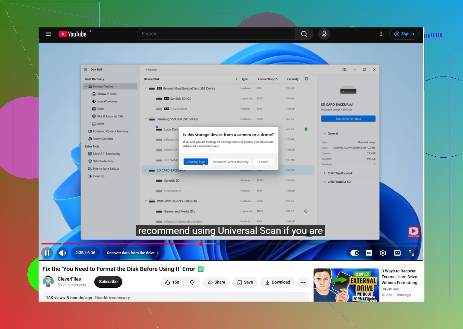

Zodra de schijfkopie klaar is, gebruikt u Schijfkopie koppelen in Disk Drill, kiest u de schijfkopie in de lijst met opslagapparaten en klikt u op Zoeken naar verloren gegevens. Laat de Universele scan volledig uitvoeren, zelfs als er al vroeg bestanden verschijnen.
Disk Drill kan bestanden herstellen aan de hand van wat er nog van het oorspronkelijke bestandssysteem over is. Als die structuur te zwaar beschadigd is, kan het programma ook zoeken naar bekende bestandssignaturen. Dat is belangrijk bij RAW-schijven, omdat het herstel niet volledig afhankelijk is van de herkenning van de oude partitie door Windows.
U hoeft niet te wachten totdat de scan voltooid is om de resultaten te bekijken. Open Gevonden items bekijken en gebruik de categoriefilters voor Afbeeldingen, Video, Documenten, Archieven en andere bestandstypen. Dat gaat veel sneller dan alle bestanden één voor één doorzoeken.
Bekijk een voorbeeld van enkele belangrijke bestanden voordat u ze herstelt. Controleer foto's, documenten en video's om er zeker van te zijn dat ze correct worden geopend en weergegeven. Een werkende voorvertoning is meestal een goede aanwijzing dat de daadwerkelijke bestandsgegevens bruikbaar zijn en dat Disk Drill niet alleen een bestandsnaam of beschadigd fragment heeft gevonden.
Wanneer u klaar bent, selecteert u de bestanden en klikt u op Herstellen. Sla ze op uw interne SSD, een andere externe schijf of een ander opslagapparaat met voldoende vrije ruimte op. Herstel ze niet naar dezelfde USB-stick. Als u daar nieuwe gegevens naartoe schrijft, kunnen bestanden worden overschreven die nog niet zijn hersteld.

In deze video wordt het proces ook uitgelegd, zodat u de getoonde stappen kunt volgen:
https://www.youtube.com/watch?v=dSrYeyo6T6o
