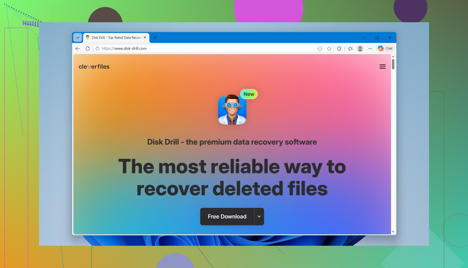

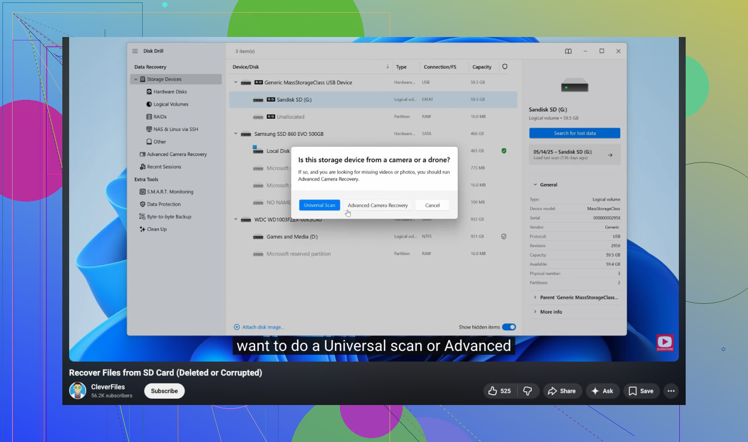

  1. Wiederherstellungssoftware verwenden, die für SD-Karten gemacht ist
Von den Dingen, die ich ausprobiert habe, war Disk Drill die Lösung, zu der ich bei Speicherkarten immer wieder zurückgekehrt bin. Der Scan ist gründlich, und das Vorschau-Tool spart Zeit. Du kannst prüfen, ob die gefundenen Fotos und Videos brauchbar sind, bevor du sie wiederherstellst. Dieser Teil gefiel mir mehr, als ich erwartet hatte, weil er mich davon abgehalten hat, einen Haufen kaputter Dateien wiederherzustellen.
Wenn deine fehlenden Dateien Videos von einer GoPro, Canon oder einer Drohne sind, gibt es noch einen zusätzlichen Haken. Diese Geräte speichern Videos oft in Stücken über die Karte verteilt. Manche Wiederherstellungsprogramme setzen diese Stücke in der falschen Reihenfolge wieder zusammen, sodass sich die Datei zwar öffnen lässt, aber nur wie Schrott abspielt oder gar nicht abgespielt wird. Disk Drill hat für solche Fälle Advanced Camera Recovery. Das soll diese fragmentierten Videoteile zu funktionierenden Dateien wieder zusammensetzen. Unter Windows kannst du mit der kostenlosen Version bis zu 100 MB wiederherstellen, was für einen Testlauf reicht.
