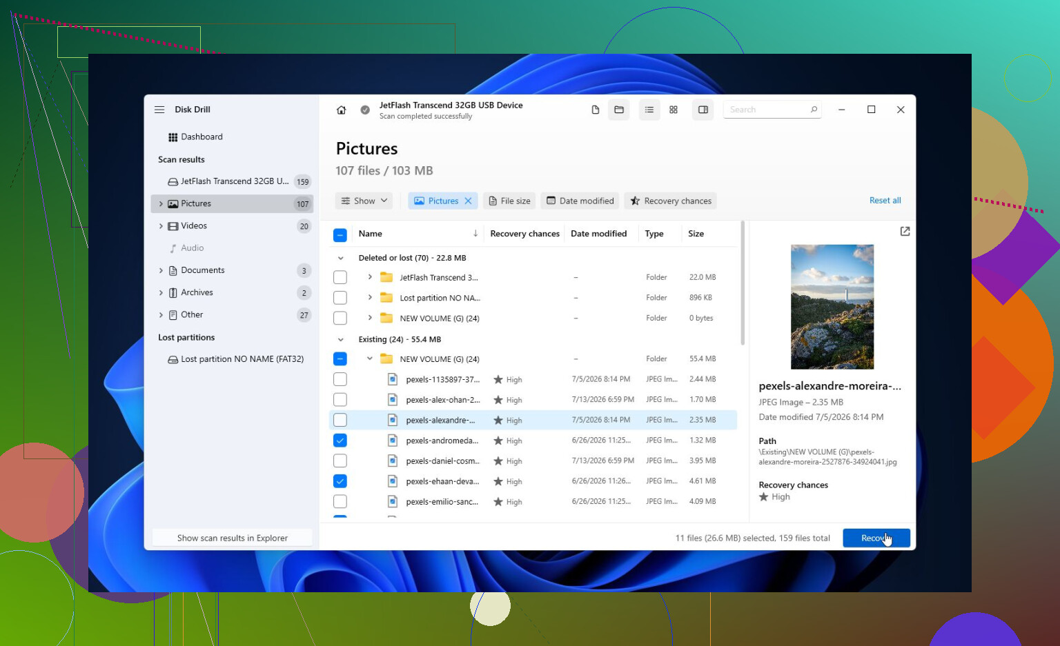

要把文件找回来,Disk Drill是一个比较合理的选择。对于这种 Windows 能识别设备但无法打开文件系统的情况,它表现一直不错。
更安全的处理方式是:
  1. 把 Disk Drill 安装到你的主系统盘上,不要安装到有问题的外置驱动器上。
  2. 打开它,在列表中找到外置驱动器。

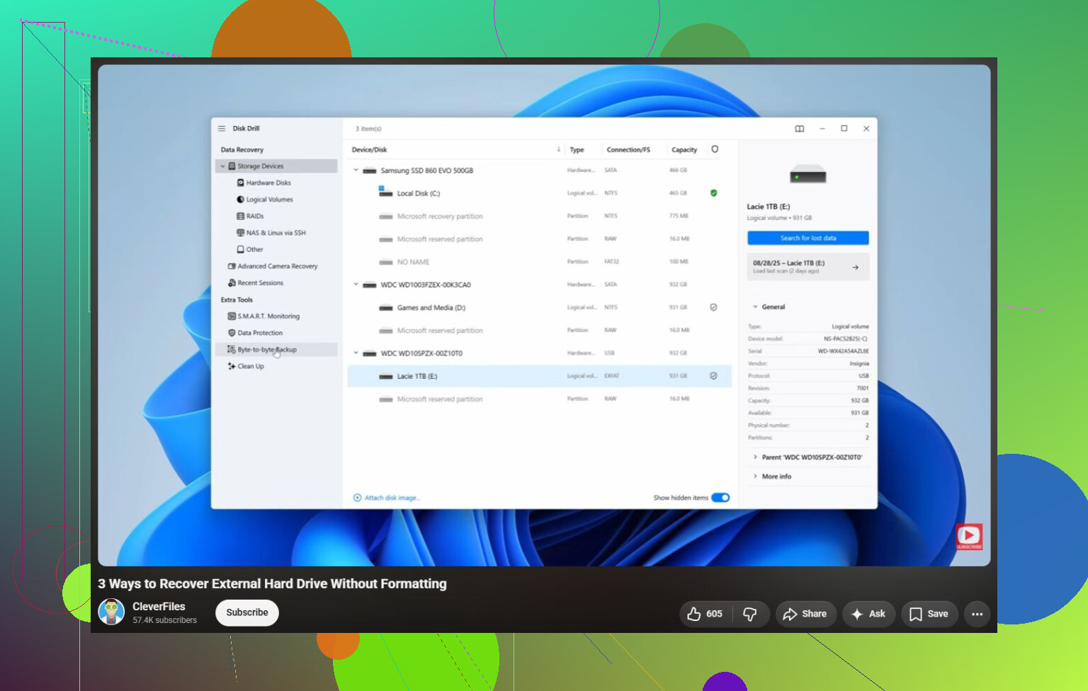

  3. 如果驱动器表现不稳定,请在扫描前使用逐字节备份。这样会创建驱动器的完整镜像,因此你可以扫描副本,而不是继续损耗原始驱动器。如果驱动器会掉线、自己重新连接,或者发出异常噪音,这一点尤其重要。
  4. 扫描镜像;只有在原始驱动器看起来稳定时,才直接扫描原始驱动器。
  5. 运行通用扫描。它会查找现有文件、已删除文件,以及仍然可以从受损文件系统中拼接出来的数据。
  6. 恢复前先预览文件。如果照片、文档或其他重要文件能够正确预览,这是个好迹象。
  7. 把恢复出来的文件保存到另一块驱动器。绝不要恢复回受损的那块。Windows 免费版允许最多恢复 100 MB,通常这已经足够让你在付费前确认这些文件是否真的可以恢复。
