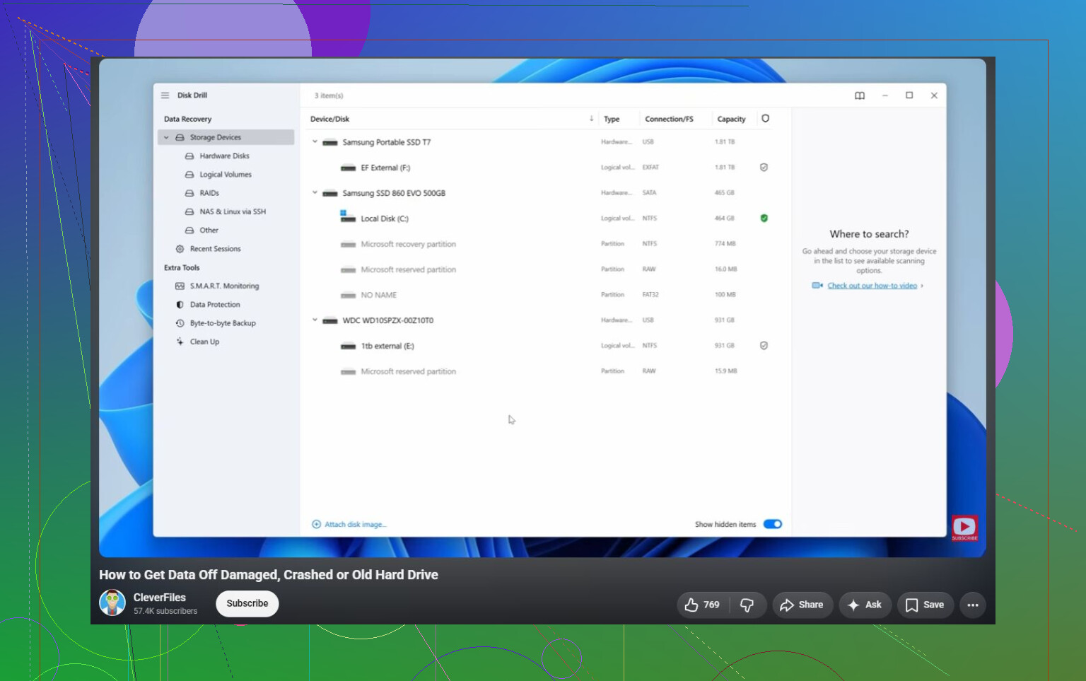

復旧については、Disk Drill は、最初にドライブの完全なイメージを作成できるため、ここでは有力な選択肢です。ディスクが不安定な場合は特に重要で、元のドライブに何度も負荷をかける代わりに、そのイメージをスキャンできます。
より安全な手順は次のとおりです。
  1. Disk Drill を別の正常なドライブにインストールします。
  2. 可能であれば、破損したドライブの完全なイメージを作成します。
  3. そのイメージを Disk Drill で開きます。
  4. Universal Scan を実行します。

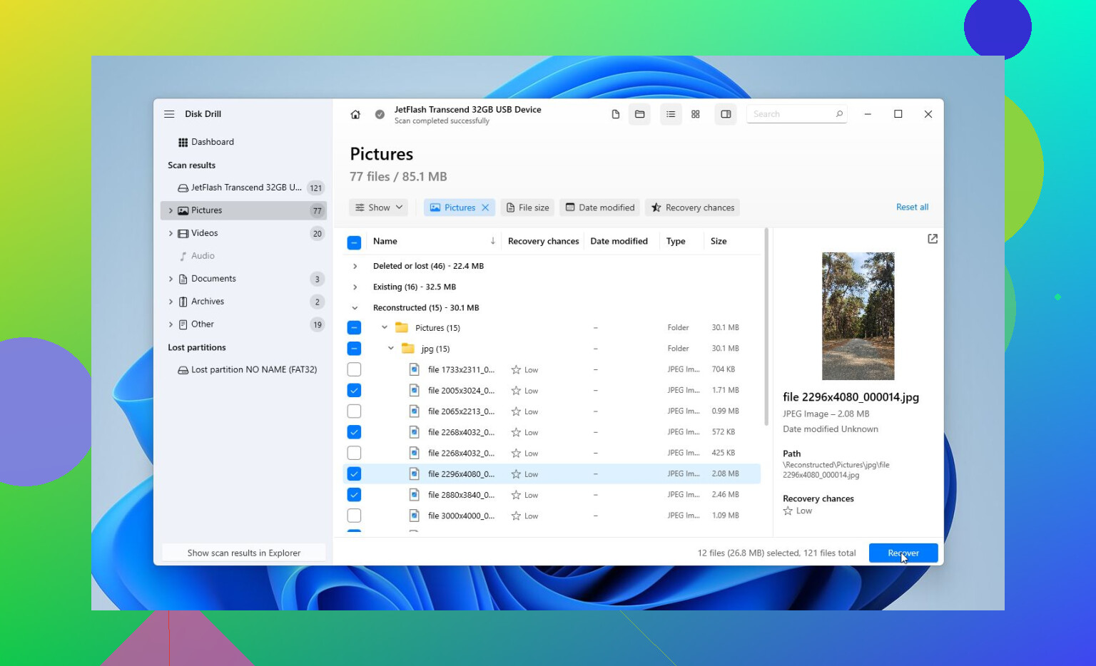

  5. 見つかった内容をプレビューします。
  6. ファイルを別の正常なドライブに復元します。
プレビューの手順は使う価値があります。写真、動画、文書、その他のファイルが、すべての復元に時間をかける前に本当に無事かどうかを確認できます。また、製品版を購入する前でもスキャンと結果のプレビューができるため、復旧できそうかどうかをより具体的に判断できます。
