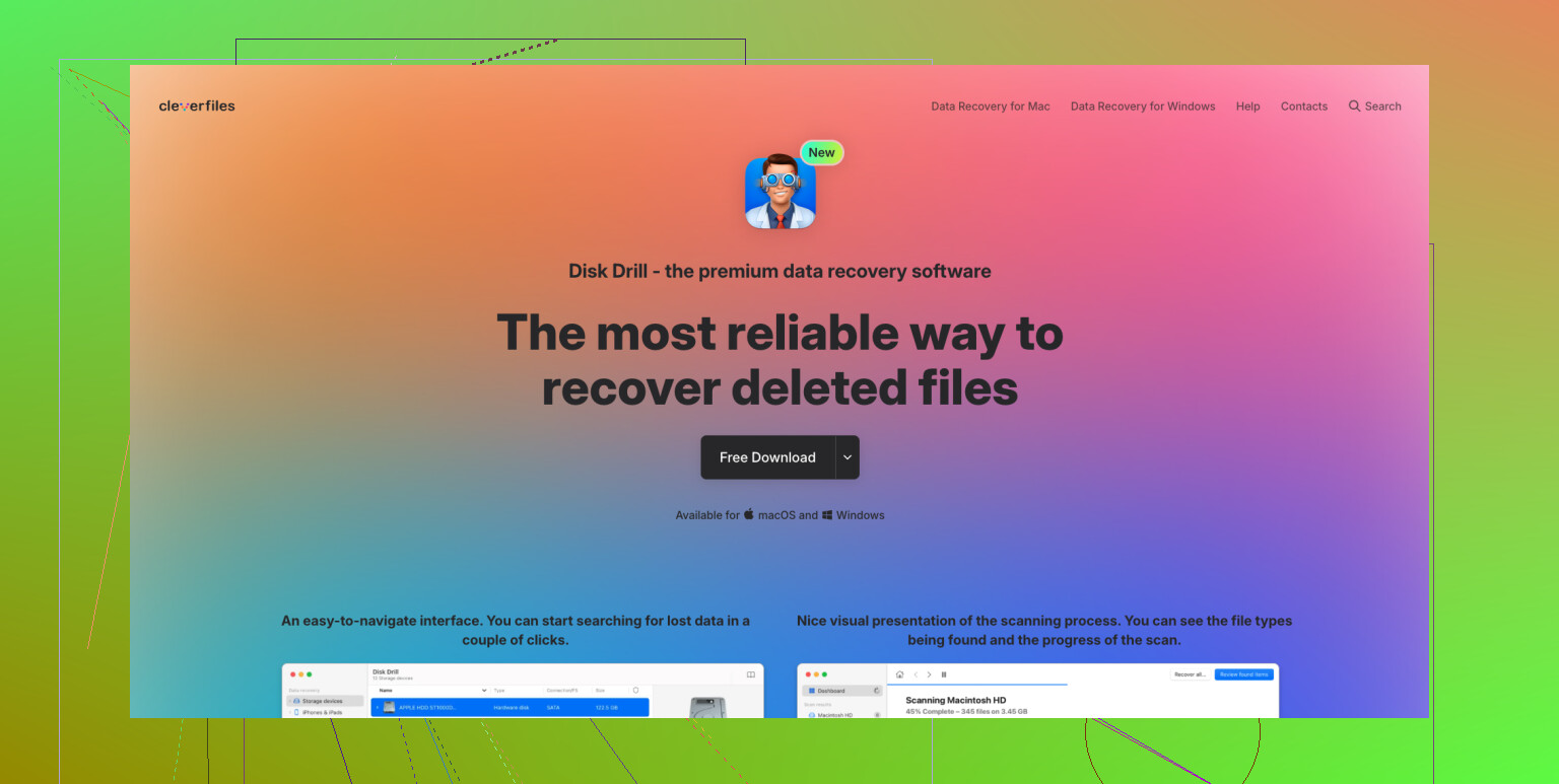

これまでにいろいろな復元ツールを試してきましたが、ほとんどは自分のアーカイブにくだらないことをしてしまった後でした。写真の復元では、Disk Drill がいちばん手間が少なく感じました。画面構成は追いやすく、写真スキャンでは他のツールが見逃す画像形式も拾ってくれる傾向があります。復元前にファイルをプレビューできるのも便利です。プレビューがきれいに開くなら、見込みは悪くありません。
