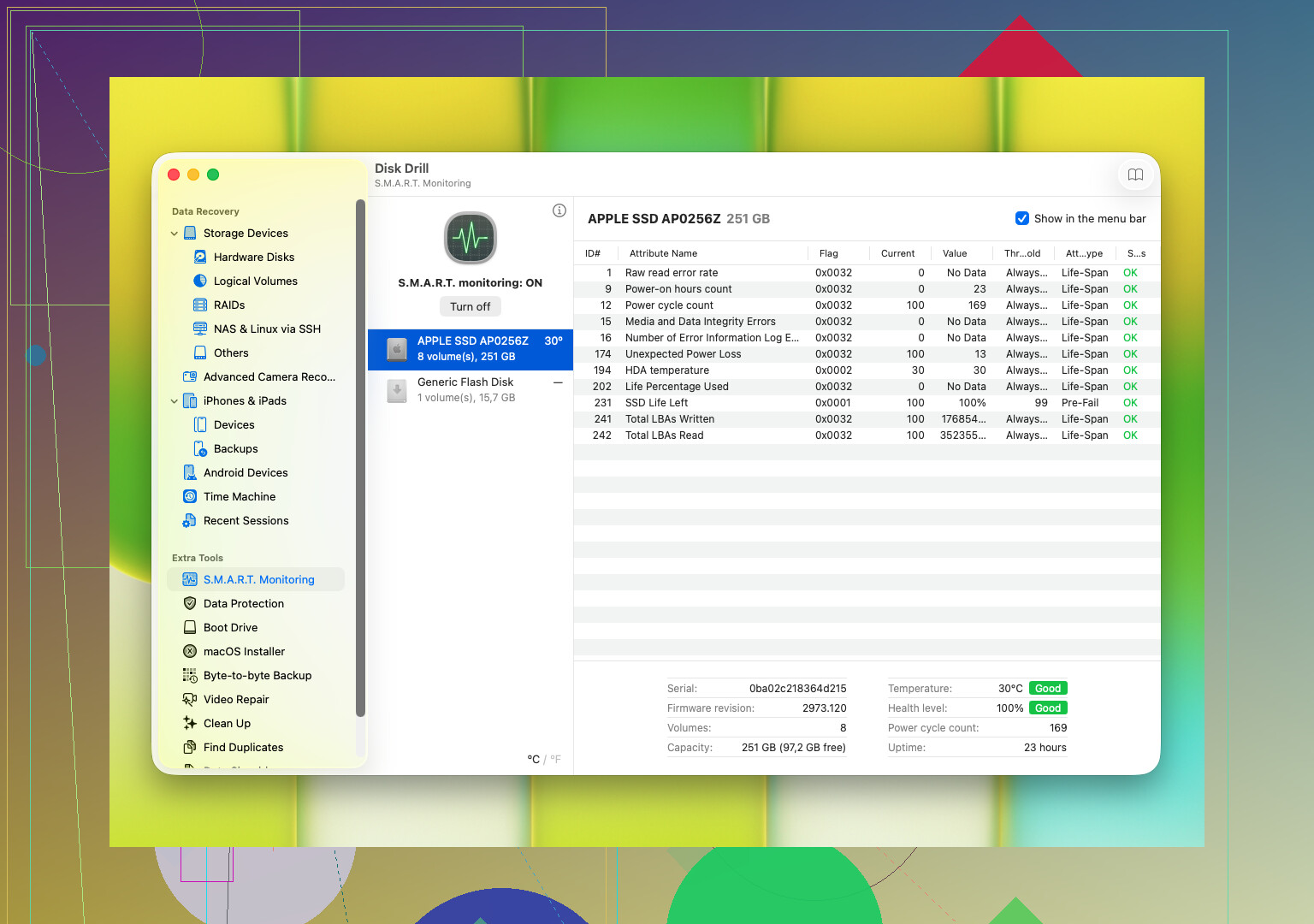

ドライブのS.M.A.R.T.データを確認してください。これは多くの人が思っている以上に多くの情報を教えてくれます。代替処理済みセクタ、読み取りエラー、温度の問題、保留中のセクタなどが見つかるかもしれません。そうした数値が悪いように見える、または悪化し続けているなら、そのドライブの寿命はもう長くありません。

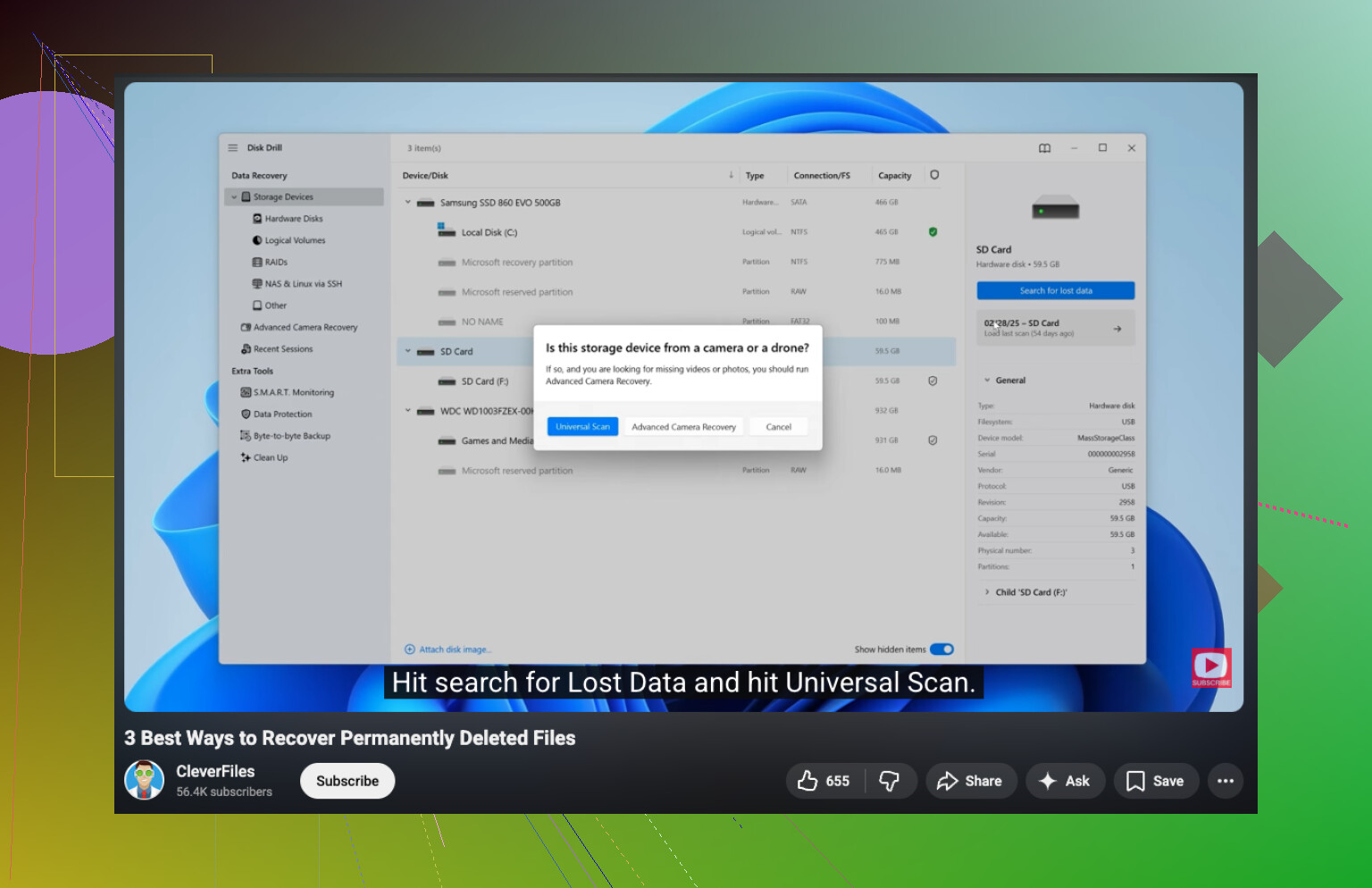

ドライブがまだある程度正常に読めるなら、復旧ソフトを使ってすばやく対応してください。多くの人が最初に試す選択肢の一つがDisk Drillです。削除されたファイル、フォーマット済みドライブ、破損したパーティション、突然RAWやアクセス不能として表示されるディスクの復旧に、なかなか有用です。
Disk Drillで印象的だったのは作業の流れです。複数のスキャン方法をまとめて実行でき、一般的なWindowsとmacOSのファイルシステムに対応し、復元前にファイルをプレビューできます。プレビューは重要です。写真が開けてドキュメントが正しく表示されるなら、無駄なデータを復元するために何時間も費やしていないと分かります。また、S.M.A.R.T.情報の読み取りや、バイト単位のバックアップイメージ作成もできるので、ドライブの状態が怪しいときにはとても大きな利点です。
手順は次のようなシンプルなものです。
  1. HDDをコンピュータに接続します。
  2. Disk Drillは破損したドライブではなく、別のドライブにインストールして起動します。
  3. 一覧から問題のあるHDDを選びます。
  4. スキャンを開始します。
  5. 完了まで待つか、実行中に見つかったファイルを確認します。
  6. 復元したいものをプレビューします。
  7. すべて別のドライブに復元します。
