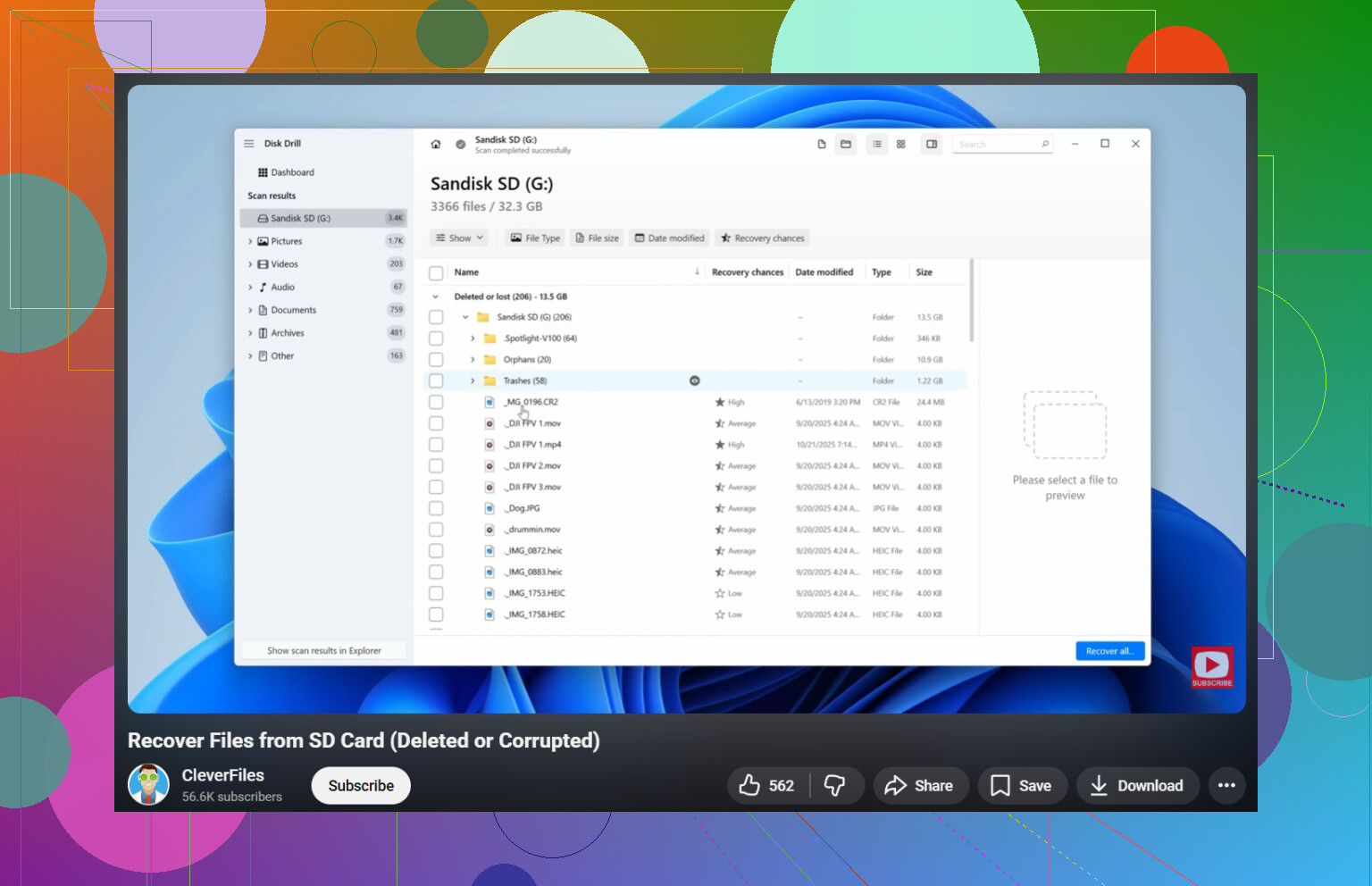

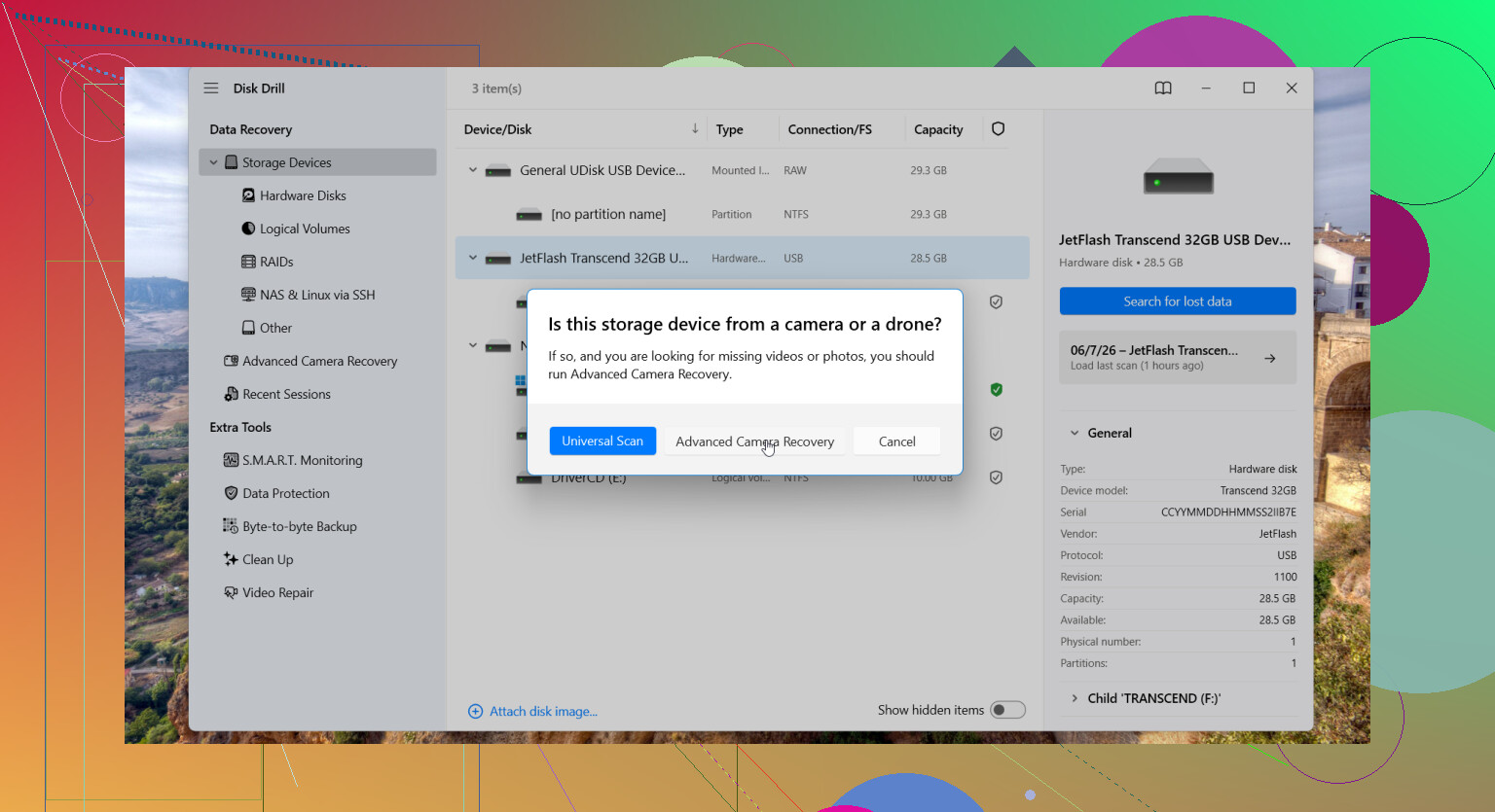

Dosyalar kart görünümünden kaybolduysa, ben Disk Drill kullanımına geçerdim. Daha önce kamera medyasında kullandım ve denediğim bazı yaygın kurtarma uygulamalarından daha iyi sonuç verdi. GoPro ile ilgili şeylerde dikkat etmeye değer kısmı Gelişmiş Kamera Kurtarma modudur:
Bunun neden önemli olduğu şu. GoPro görüntüleri genellikle parçalar halinde depolanır, bazen bunların sayısı çok fazla olur. Tek bir klip kartın her yerine dağılmış olabilir. Birçok kurtarma aracı veri parçalarını bulur, sonra videoyu yeniden birleştirme zamanı geldiğinde başarısız olur. Elinizde bir dosya adı, bir küçük resim ve açılmayan ya da ilk dakikanın yarısını oynatıp duran bir klip kalır. Bunun tam olarak böyle bir karmaşa olduğunu gördüm.
Disk Drill’in kamera modu bu belirli soruna yöneliktir. Aksiyon kameraları, araç içi kameralar, dronlar ve benzer cihazlardan gelen parçalanmış görüntüleri yeniden oluşturmaya çalışır. Ayrıca MP4 ve LRV dahil olmak üzere GoPro formatlarını da destekler.

Görüntüler kaybolduktan sonra çok fazla kayıt yapmadıysanız, şansınız hâlâ fena değil. Mükemmel değil ama yine de fena değil. Yine de çok beklemezdim. src=

Disk Drill burada hâlâ sağlam bir seçenek çünkü SD kartlardan silinen videoları iyi işler ve GoPro MP4 kurtarma daha yaygın kullanım senaryolarından biridir. Kart exFAT ise, silinen girdiler üzerine yazılana kadar genelde kurtarılabilir kalır. Kart biçimlendirildiyse, ihtimaller bunun hızlı biçimlendirme olup olmadığına ya da sonrasında çekime devam edip etmediğinize bağlıdır.

Kart normal şekilde okunuyorsa, önce tam bir imajını alın, sonra onun üzerinde çalışın. Doğrudan bir yol istiyorsanız, Disk Drill hâlâ SD kartlardan silinmiş GoPro video kurtarma için daha iyi seçeneklerden biri, özellikle MP4’ler parçalanmışsa. Ama kurtarmadan sonra dosyaları önce VLC ile çalıştırın. VLC, diğer oynatıcıların açmayı reddettiği hasarlı GoPro MP4’lerini sık sık oynatır ve bu da paniğe kapılmadan önce videonun gerçekten orada olup olmadığını anlamanızı sağlar.

Disk Drill burada makul bir seçimdir.
Artıları:
  • SD kart taramalarında iyi
  • Silinmiş MP4 dosyalarını ve parçalanmış kamera görüntülerini bulabilir
  • Stresliyken ve fazla düşünmek istemediğinizde arayüzü kullanımı kolaydır
Eksileri:
  • Önizleme, hasarlı GoPro dosyalarında yanıltıcı olabilir
  • Derin taramalar genel adlarla çok sayıda dağınık sonuç döndürebilir
  • Dosyaları gerçekten geri yüklemek istiyorsanız kurtarma ücretlidir
Yaygın tavsiyeye küçük bir itirazım var: orijinal kart üzerinde peş peşe çok sayıda farklı uygulamayı denemek için fazla zaman harcamazdım. Fazla kurcalama, hata için fazla fırsat. Disk Drill gibi ciddi bir araç seçin, mümkünse bir imajı tarayın, başka bir sürücüye kurtarın, sonra her klibi VLC veya başka toleranslı bir oynatıcıda doğrulayın. Bir dosya açılıyor ama düzgün şekilde ileri geri sarılamıyorsa, bozuk olduğunu varsaymadan önce remux yapın.
