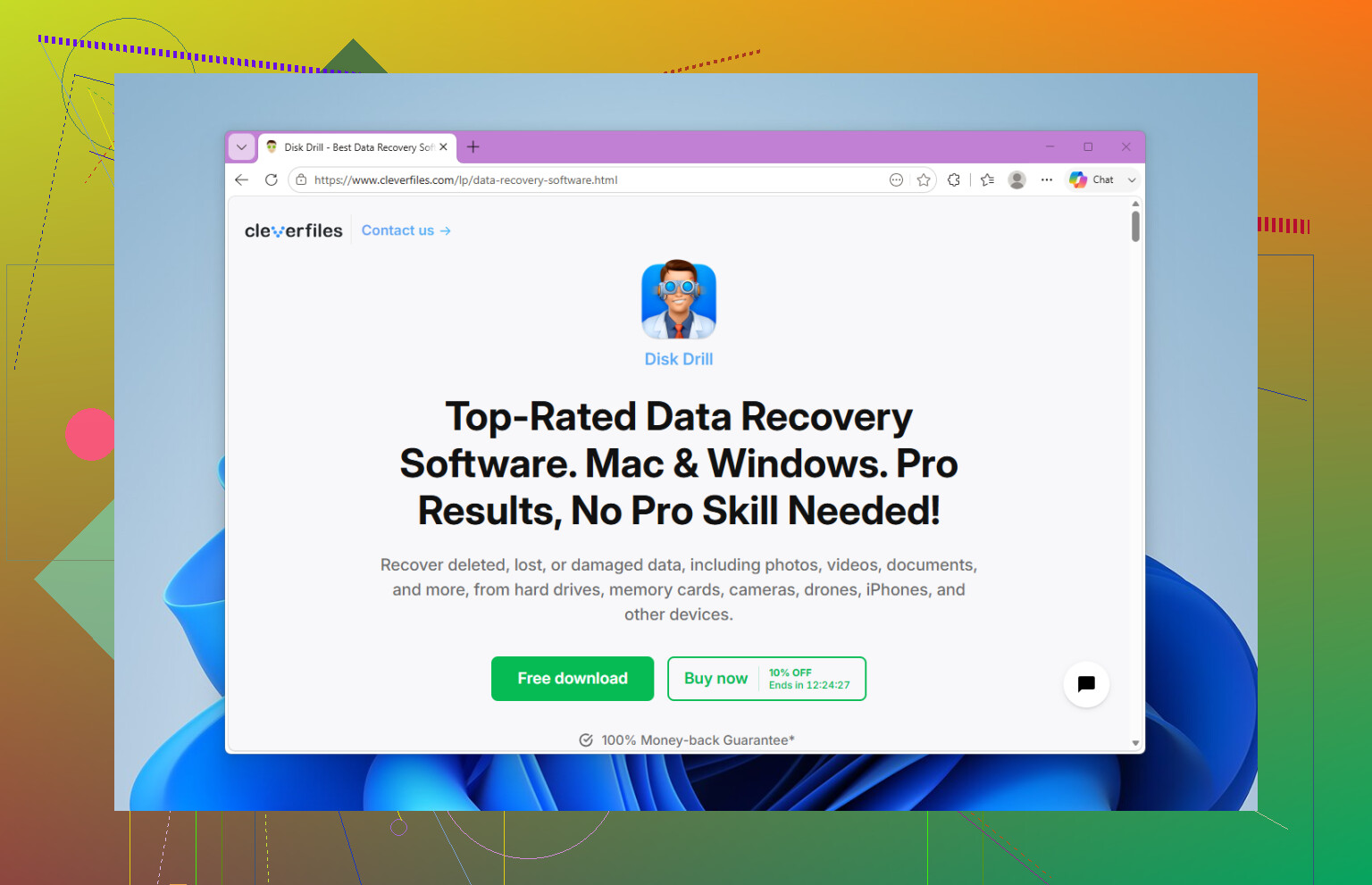

如果有任何可能,先检查备份。我当时没有备份,所以直接用了恢复软件。我用的是 Disk Drill,就我的情况来说,它几乎把所有东西都找回来了。
过程非常简单:
  1. 把 Disk Drill 安装到电脑上,不要安装到你要恢复的 SD 卡或 U 盘上。
  2. 使用读卡器连接这张 exFAT 卡。
  3. 在 Disk Drill 中选择这张卡并开始扫描。在大多数情况下,Universal Scan 是应该使用的选项。
  4. 等待扫描完成,然后在恢复之前先预览文件。
  5. 把恢复出来的文件保存到另一块硬盘,比如你的内部 SSD,不要保存回同一张卡。
Windows 版本有一个很实用的地方,就是它允许你免费恢复最多 100 MB。这样你至少可以先确认文件是否能够恢复,再决定是否付费。
