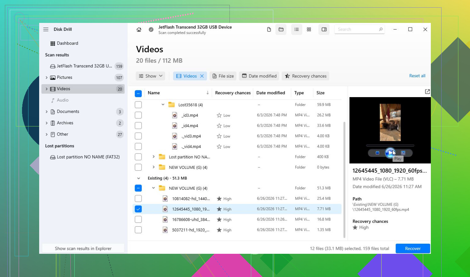

少しでもバックアップがある可能性があるなら、まずそれを確認してください。私はなかったので、すぐに復旧ソフトに進みました。私はDisk Drillを使いましたが、私の場合はほとんどすべてを取り戻せました。
手順はかなりシンプルでした:
  1. Disk Drillは、復旧したいSDカードやUSBドライブではなく、コンピュータにインストールします。
  2. カードリーダーでexFATカードを接続します。
  3. Disk Drillでカードを選び、スキャンを実行します。ほとんどの場合、Universal Scanを使います。
  4. 完了するまで待ち、復旧する前にファイルをプレビューします。
  5. 復旧したファイルは、同じカードに戻すのではなく、内蔵SSDなど別のドライブに保存します。
Windows版で便利なのは、最大100 MBまで無料で復元できることです。そのため、少なくとも料金を支払う前にファイルが復旧可能か確認できます。
カードやUSBドライブの調子が不安定で、接続が切れる、読み込みが異常に遅い、またはたまにしか認識されないような場合は、まずディスクイメージを作成してください。その後、元のデバイスに何度も負荷をかけるのではなく、イメージをスキャンします。メディアが故障しかけている可能性がある場合は、そのほうが安全です。
カメラ動画の復旧、特にドローン、一眼レフ、ミラーレスカメラ、GoPro、またはドライブレコーダーのデータについては、Disk DrillにはAdvanced Camera Recovery (ACR)もあります。私は主に写真の復旧が目的だったので使いませんでしたが、MP4やMOVなどの映像が見つからない場合には試す価値があります。これらのファイルは断片化していることがあり、通常のスキャンではうまく対応できないことがあります。

別のドライブに復旧するという点では @mikeappsreviewer に同意しますが、SDカードの挙動が不安定なら、そのカードに直接復旧スキャンを実行する前にもう少し慎重になるべきだと思います。カードがマウントされるなら、まず最も重要で目に見えるファイルから、特に代えのきかないものを先にコピーしてください。その後、可能であればカード全体のイメージを作成し、そのイメージを使って作業してください。Disk Drill のような復旧アプリは、特にプレビュー機能やより専門知識を必要としないインターフェースを求めるなら、スキャンと復旧の部分には問題ありませんが、最も安全な手順はやはり、元のカードにはできるだけ触れない、次にイメージまたはクローンを作成する、復旧したファイルは別の場所に保存する、という流れです。

Disk Drillや同様のツールは、カードが安定して読み取れるようになってから使うのがよく、できれば@viajerocelesteが言っていたようにイメージから行うのが望ましいです。カードに保存し直さずに実行する方法がよくわからない場合は、このDisk Drill復旧手順ガイドを先に読む価値があります。大事なルールは地味ですが重要です。復旧先はパソコンまたは別のドライブにし、その後、SDカードをフォーマットまたは再利用する前に復旧したファイルを確認してください。
