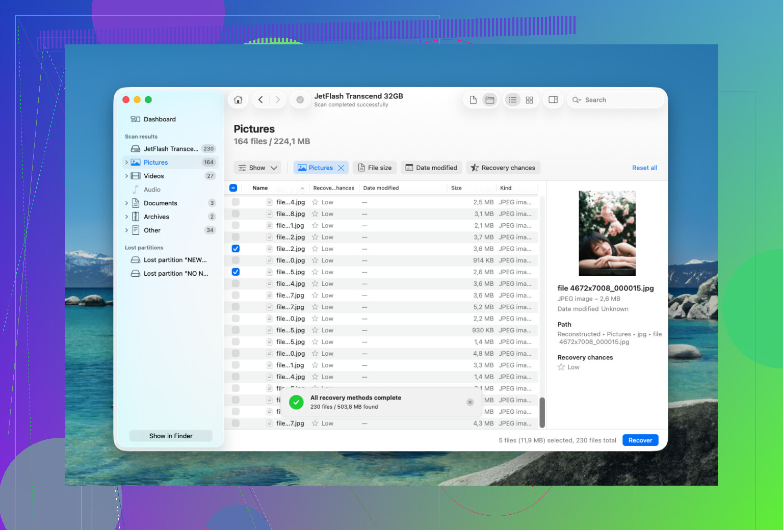

Mi sono trovato in una situazione piuttosto simile e alla fine ho usato Disk Drill. È stato più semplice di quanto mi aspettassi, ma la parte importante è come lo usi.
Quello che farei:
  1. Installa Disk Drill su un’altra unità, non su quella da cui stai cercando di recuperare.
  2. Collega l’unità APFS che contiene i file mancanti, oppure scegli l’unità interna se si trovavano lì.
  3. Concedi a Disk Drill l’accesso completo al disco quando macOS te lo richiede. Senza questo, potrebbe non riuscire a scansionare correttamente alcuni volumi APFS.
  4. Seleziona il volume APFS ed esegui la scansione completa, l’opzione Cerca dati persi.
  5. Lascia terminare la scansione prima di recuperare i primi file che trova. Aspettare mi ha fatto trovare più cose.
  6. Usa l’anteprima prima di recuperare qualsiasi cosa, soprattutto per foto e documenti. Se l’anteprima si apre correttamente, di solito è un segnale migliore.
  7. Recupera i file su un’unità diversa. Non ripristinarli mai sullo stesso volume APFS che stai scansionando.
Una cosa utile di Disk Drill è che può mantenere la struttura originale delle cartelle per molti file. Conta più di quanto sembri, perché ordinare migliaia di file recuperati con nomi casuali è terribile. Inoltre fornisce le probabilità di recupero per molti elementi, quindi non stai andando completamente alla cieca prima di recuperare un mucchio di file.
