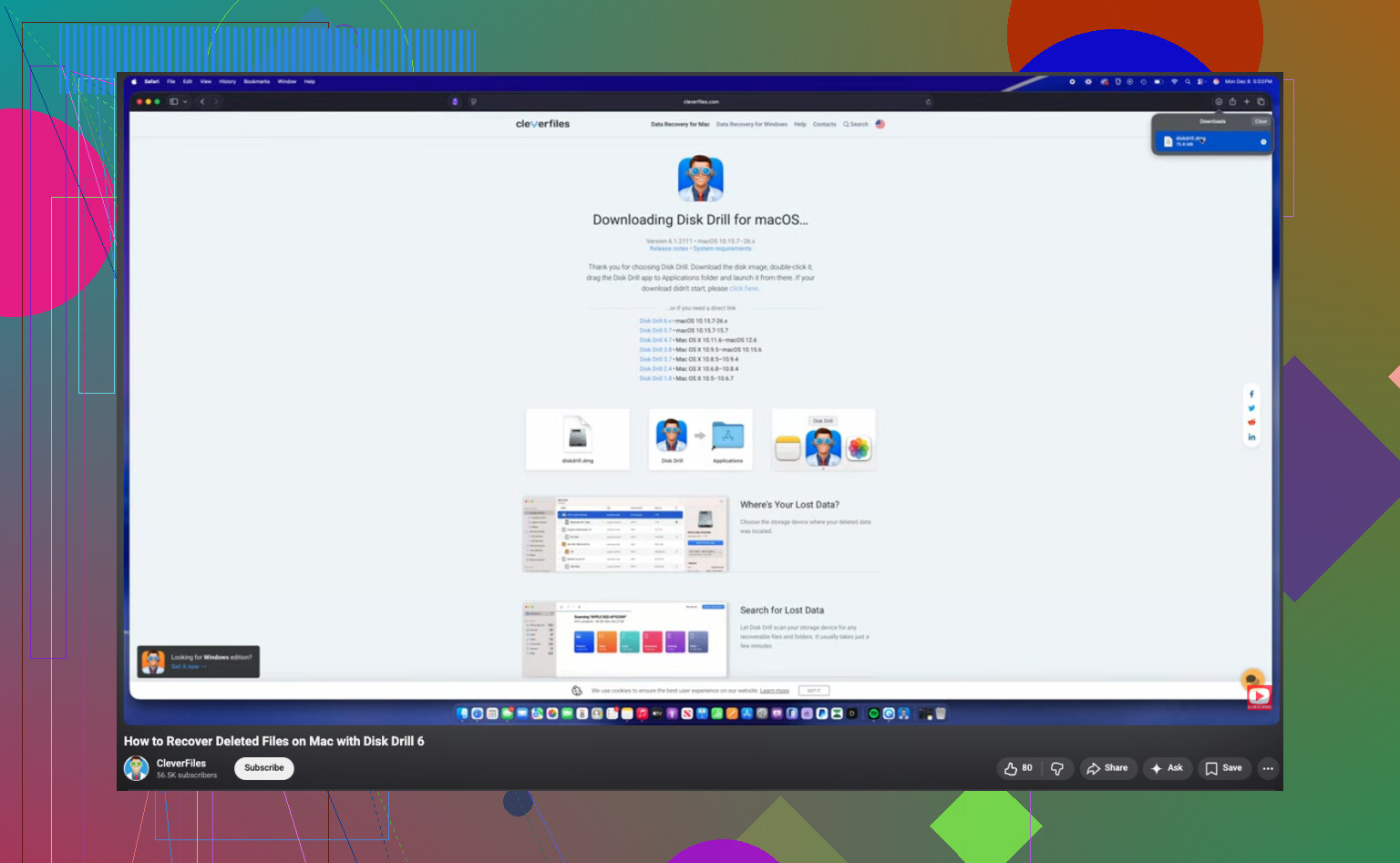

Se você precisar de um scanner, Disk Drill ainda é uma ferramenta sólida de recuperação de arquivos para Mac. Visualize os resultados primeiro. Salve os arquivos recuperados em uma unidade externa, não no seu Mac. Também é útil este guia em vídeo passo a passo de recuperação de dados no Mac que mostra o processo sem muita enrolação.
