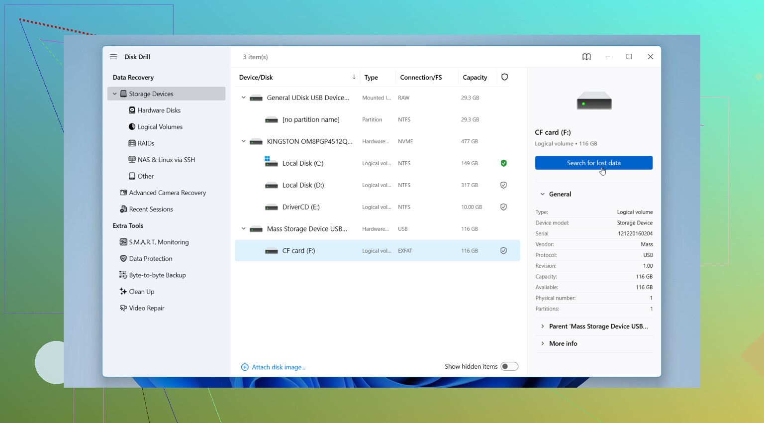

  4. Instala Disk Drill en tu computadora, no en la tarjeta.
  5. Ábrelo y elige la tarjeta CF de la lista de dispositivos.
  6. Ejecuta el escaneo completo, no el rápido si los archivos importan.
  7. Espera. En tarjetas más grandes esto puede tardar un poco.
  8. Revisa la vista previa de tus fotos, videos o documentos.
  9. Selecciona lo que quieras recuperar.
  10. Guarda los archivos recuperados en tu computadora o en otra unidad externa diferente.
