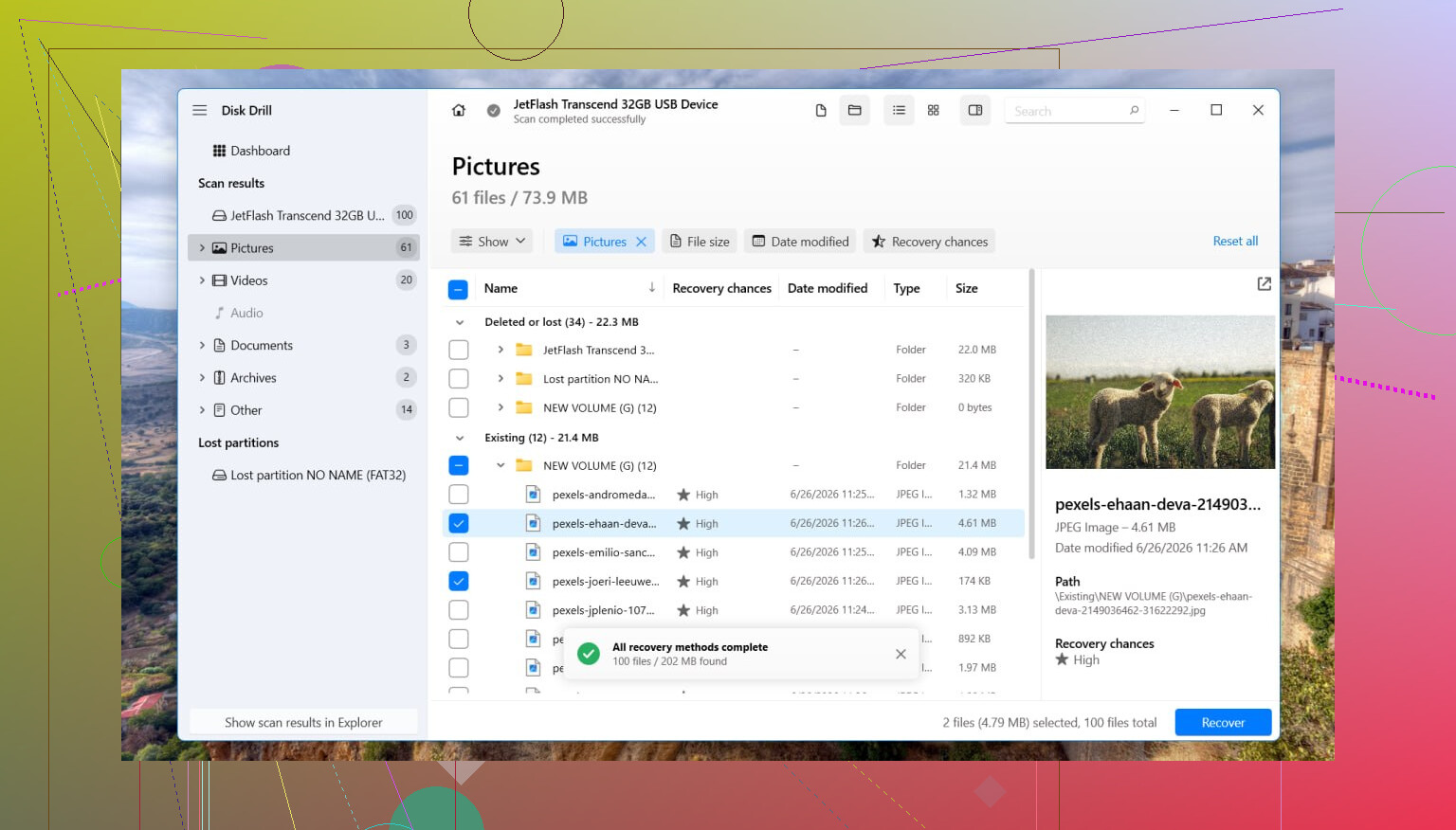

在恢复方面,我用 Disk Drill 的运气还不错。我使用它的原因很简单,它是直接扫描磁盘本身,而不是依赖已经损坏的文件系统。
我当时的操作大致是这样:
  1. 把 Disk Drill 安装到另一块硬盘上,不要装到那个 RAW 硬盘上。
  2. 启动它,然后选择受影响的磁盘或分区。
  3. 点击 搜索丢失的数据。如果它是外置硬盘,并且程序询问扫描类型,我几乎在所有情况下都会使用 通用扫描。只有在处理像相机或无人机中损坏、碎片化的视频文件时,我才会切换到 高级相机恢复。
  4. 让扫描完成。大容量硬盘会花不少时间。
  5. 打开 查看找到的项目,先预览一些文件。我每次都会这么做,有一次确实帮我省了不少麻烦。
  6. 选择你需要的内容,然后点击 恢复。
  7. 把所有内容保存到另一块硬盘上,而不是那块受损的硬盘。
