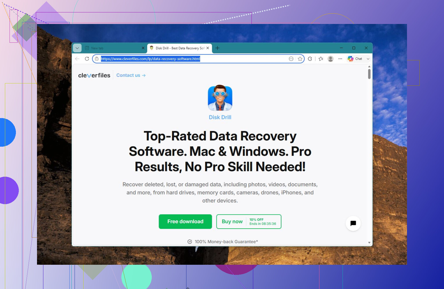

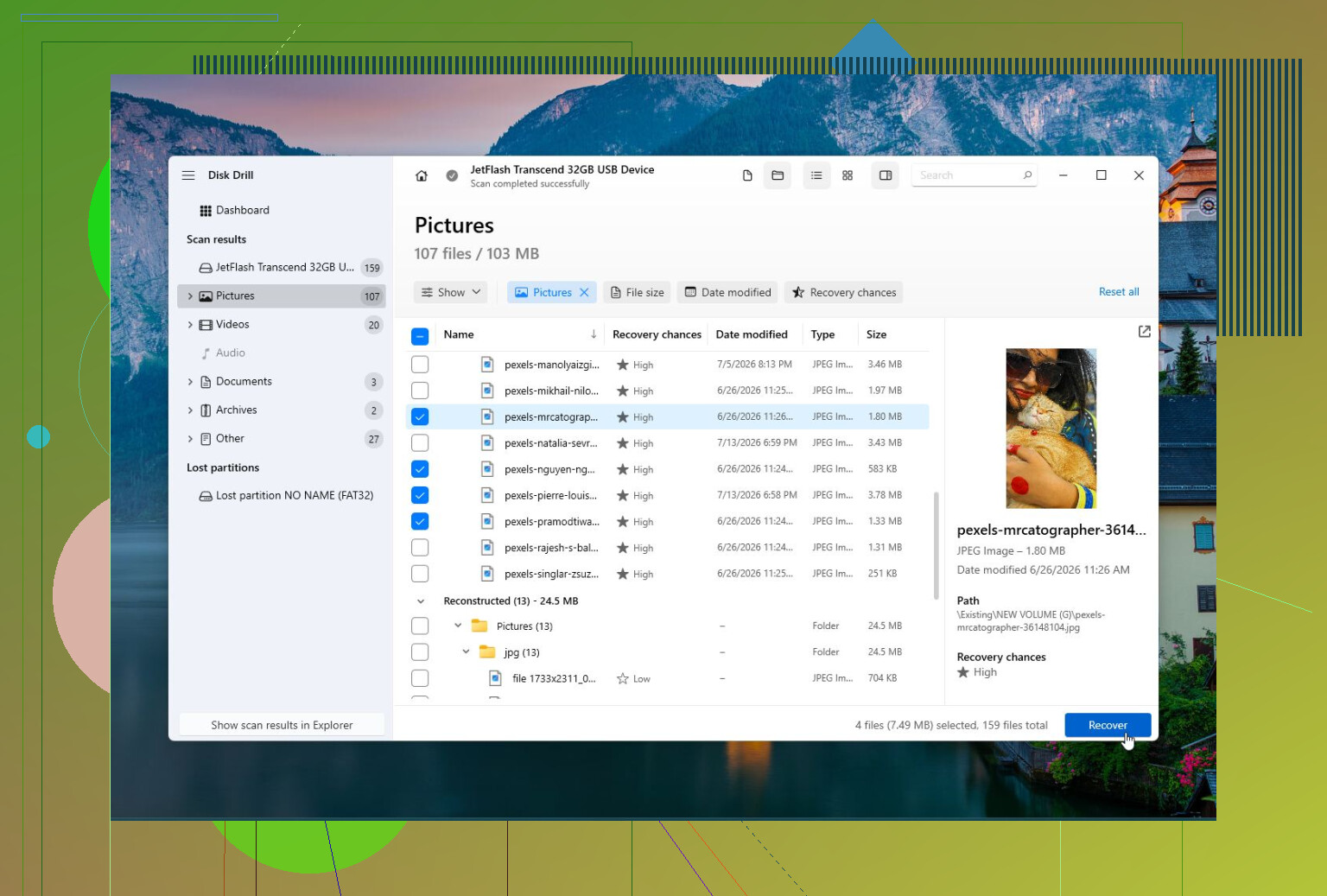

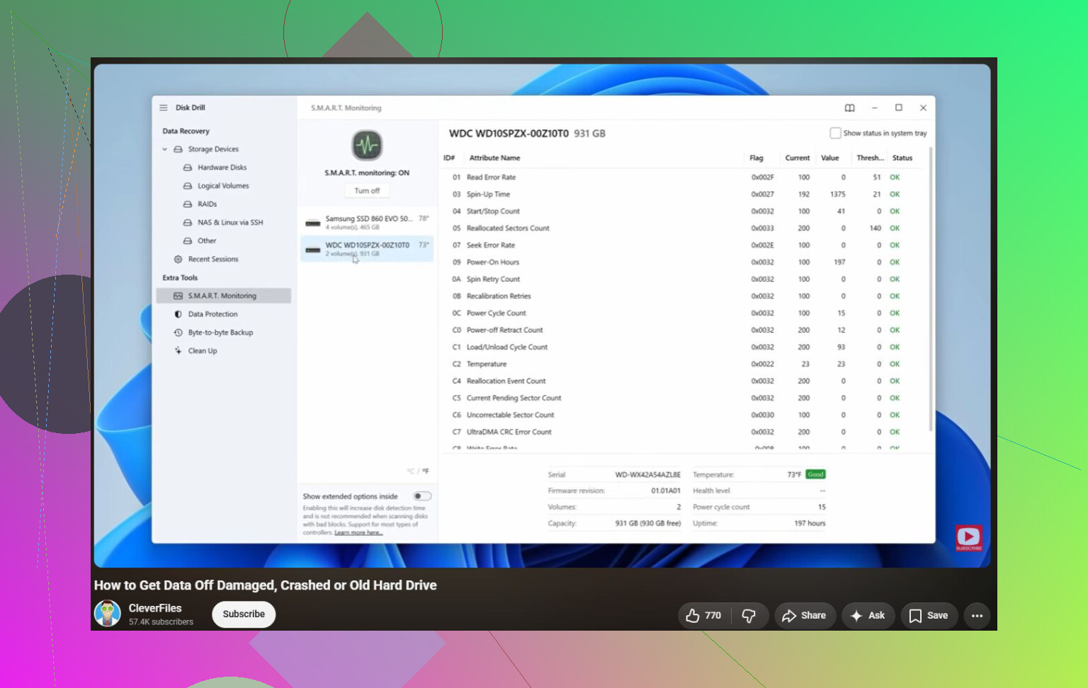

Disk Drill es el que probaría primero cuando los archivos importan. Si Windows quiere formatear la unidad, el disco se volvió RAW, o algo se eliminó o formateó por error, está hecho para ese tipo de recuperación. Puede escanear unidades corruptas o inaccesibles, crear una imagen del disco antes de que la unidad empeore, y también comprobar el estado S.M.A.R.T. La gran ventaja es que es fácil de usar incluso si no eres muy técnico.
Disk Drill

CrystalDiskInfo es el que debes usar cuando intentas averiguar si la unidad realmente está fallando. No reparará archivos, particiones ni sistemas de archivos, pero lee los datos S.M.A.R.T., muestra la temperatura y te da una idea rápida del estado de la unidad. Yo lo usaría pronto si no estás seguro de si el problema es que Windows se está comportando de forma extraña o si el hardware se está dañando.
