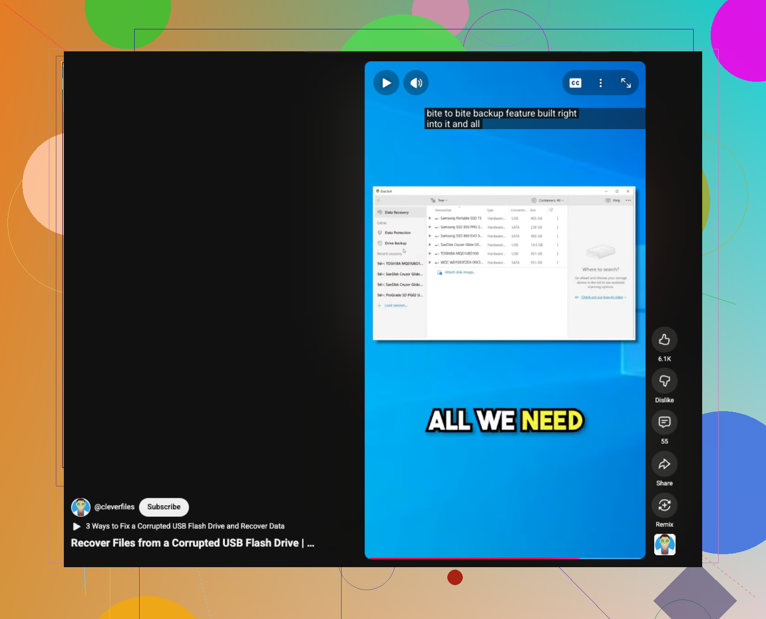

Jeśli chcesz szybki poradnik wizualny, to mi pomogło:
jak odzyskać dane z uszkodzonego dysku USB
