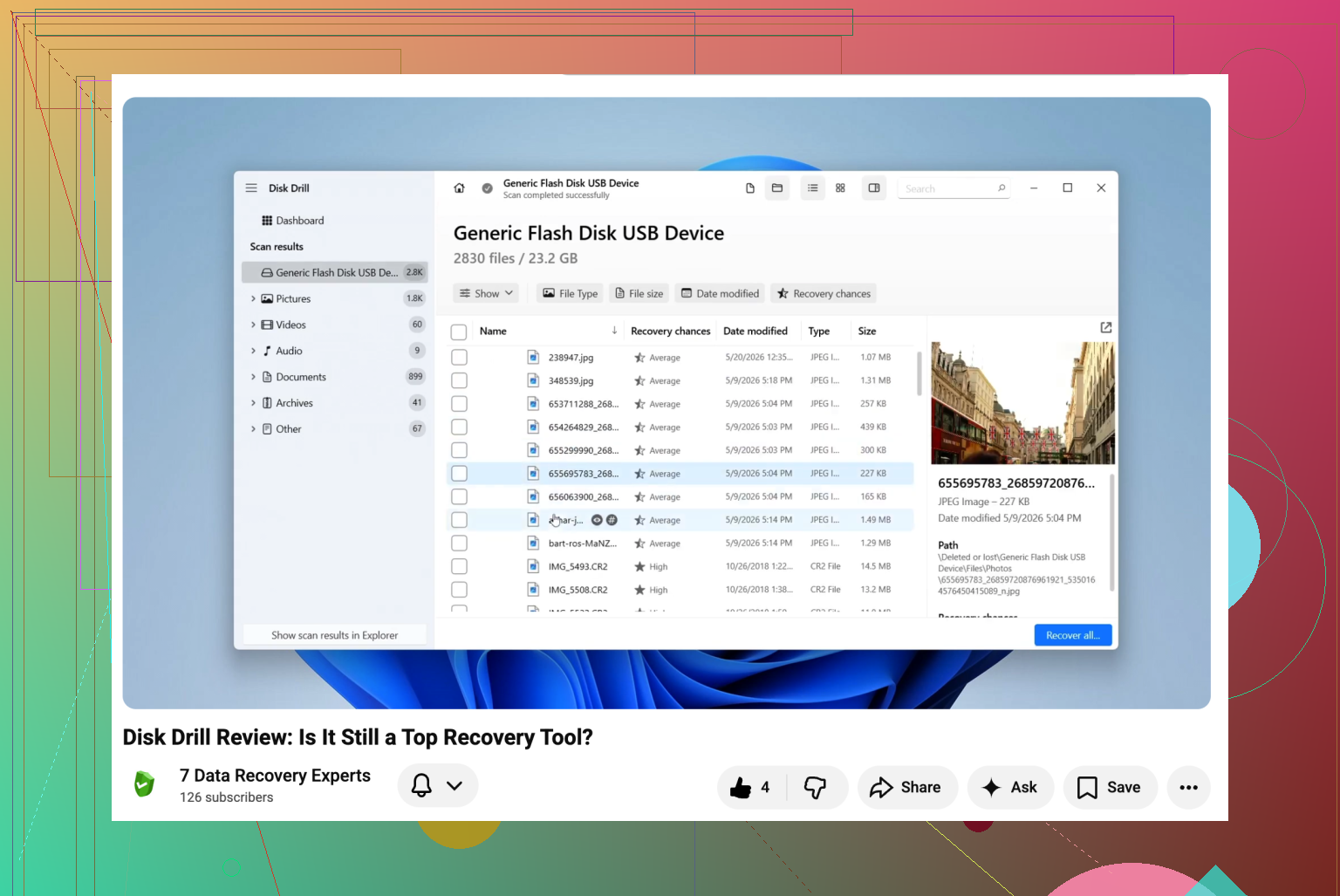

Si Administración de discos la detecta, yo seguiría con software de recuperación. He probado un montón de estos casos a lo largo de los años, y para este tipo de unidad WD, Disk Drill ha sido al que seguí volviendo. Funciona bien con archivos eliminados, pero lo más importante es cómo maneja particiones dañadas, formateos accidentales y sistemas de archivos comunes de My Passport como NTFS y exFAT. Lo usé en un Passport que de repente apareció como RAW, y recuperó la mayor parte de la estructura de carpetas. No fue perfecto, pero sí suficiente.

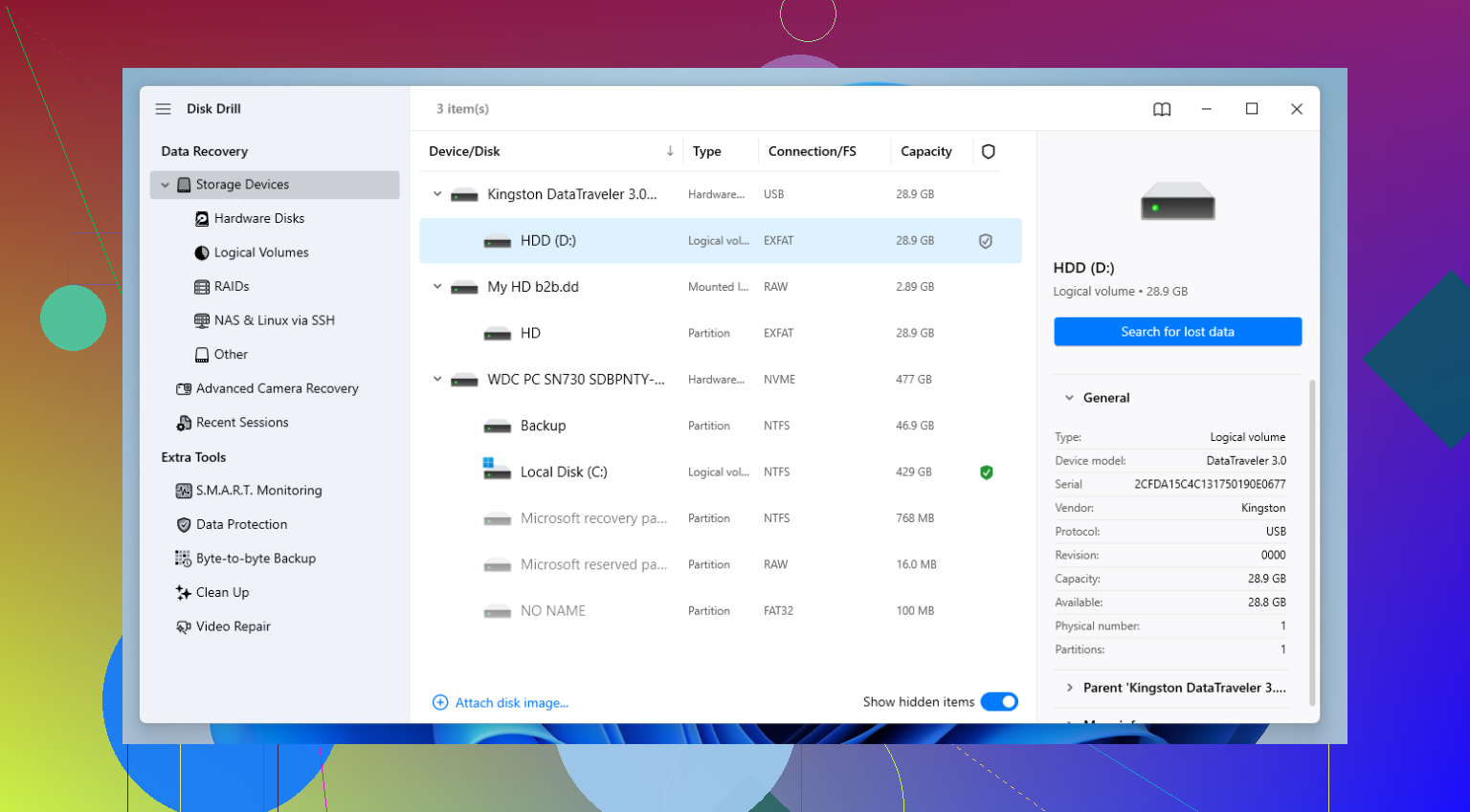

  1. Instala la aplicación de recuperación en tu unidad interna o en algún otro disco. No la instales en la unidad WD que intentas salvar.
  2. Conecta My Passport después de que el software esté listo.
  3. Si la unidad va lenta, hace clics, bloquea el Explorador o se desconecta, usa primero la función Copia de seguridad byte a byte de la aplicación. Esto importa más de lo que la gente cree. Creas una imagen completa del disco y luego analizas la imagen en lugar de castigar la unidad física una y otra vez.
  4. Selecciona la unidad, o la imagen de copia de seguridad, e inicia un análisis con Buscar datos perdidos.
  5. Elige Análisis universal si quieres la revisión más amplia.
  6. Mientras se ejecuta el análisis, empieza a revisar los archivos encontrados. Yo normalmente miro primero en Eliminados o perdidos y Reconstruidos.
  7. Usa la vista previa antes de restaurar nada. Si una foto se abre, o la vista previa de un documento se ve normal, tus probabilidades de una recuperación limpia son buenas.

Si el WD Passport todavía se monta y muestra el tamaño correcto, yo probaría primero dos herramientas: Recuva para una pasada rápida y luego Disk Drill para el escaneo más profundo. Sé que @mikeappsreviewer se inclina bastante por Disk Drill, y en gran parte estoy de acuerdo, pero no me saltaría una pasada rápida de solo lectura con Recuva si la eliminación fue reciente y el sistema de archivos sigue siendo NTFS. Es más rápido y, a veces, encuentra los nombres de archivo originales con menos ruido. Mi orden sería: 1. Comprobar SMART con CrystalDiskInfo. Si el estado de salud se ve mal, deja de hacer escaneos completos. 2. Hacer primero una imagen de la unidad si se cuelga o lee lento. 3. Ejecutar Recuva o PhotoRec si quieres opciones gratuitas. 4. Ejecutar Disk Drill si las herramientas gratis no encuentran cosas o si la estructura de carpetas importa. PhotoRec encuentra mucho, pero los nombres de archivo y las carpetas a menudo quedan destrozados. Disk Drill suele hacerlo mejor ahí, lo cual importa para documentos y fotos familiares. Recupera en una unidad diferente, no en el WD. Si este es un Passport basado en SSD, muévete rápido, TRIM no es tu amigo. Además, si quieres una guía rápida, este video guía de recuperación de datos con Disk Drill para archivos eliminados es más fácil de seguir que la mayoría de las guías de texto.
