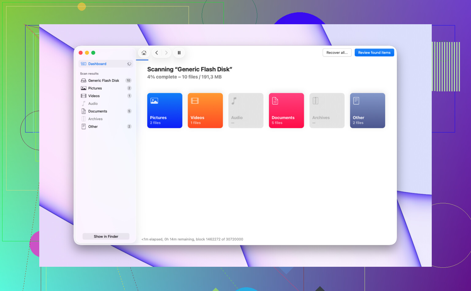

ソフトを使うなら、まずはDisk Drillから始めます。復旧アプリについては延々と議論になるのはわかっていますが、これは古いツールのいくつかよりmacOSで扱いやすいです。使い始めるのにパーティション関連の専門用語で苦労する必要もありませんでした。ファイルのプレビュー機能のおかげで不要なものと取り戻したいものを分けやすかったですし、試したときにはRAW写真フォーマットにも問題なく対応していました。カードの調子が悪いなら特に注目したいのは、まずバイト単位のイメージを作成するオプションです。そのために触れられていたリンクはこちらです:
自分が順を追ってやるなら、こうします:
  1. ちゃんとしたカードリーダーでSDカードをMacに接続する。
  2. Disk Drillを開いて、間違えてMacのドライブではなくSDカードを選ぶ。
  3. フルスキャンを実行して待つ。遅く見えるからといって途中で止めない。
  4. 見つかったものをプレビューする。
  5. ファイルはMacの内蔵ドライブか別の外付けドライブに復元する。
同じSDカードに何も復元しないでください。ほんとうに。これを一度やって、残りの復旧の可能性を台無しにする人を見たことがあります。データを別の場所にコピーしている間は、カードには一切触れないのが大事です。

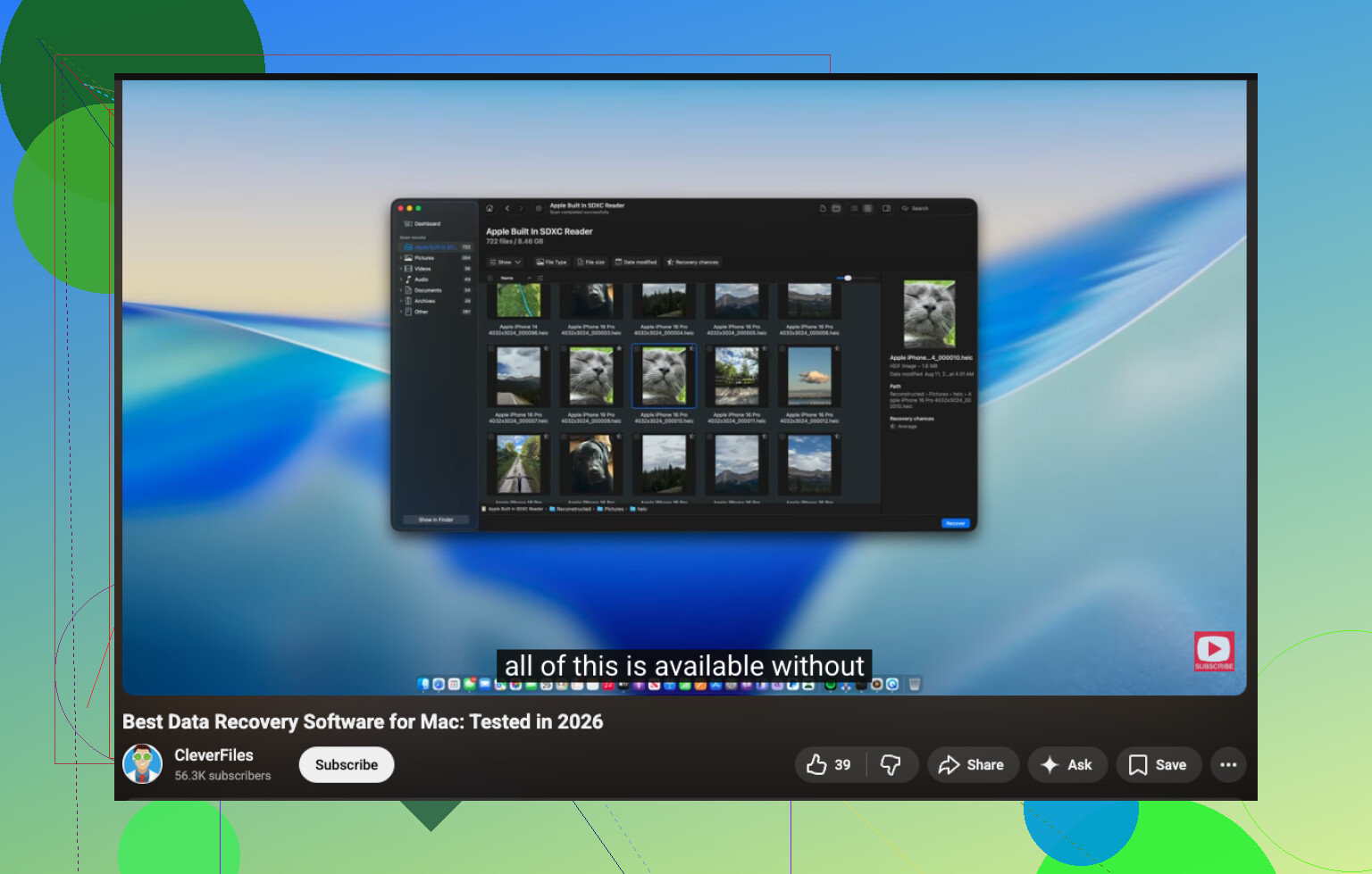

手早い手順の説明としては、この動画がしっかりしています。MacでSDカードから削除したファイルを復元する方法を見る。
