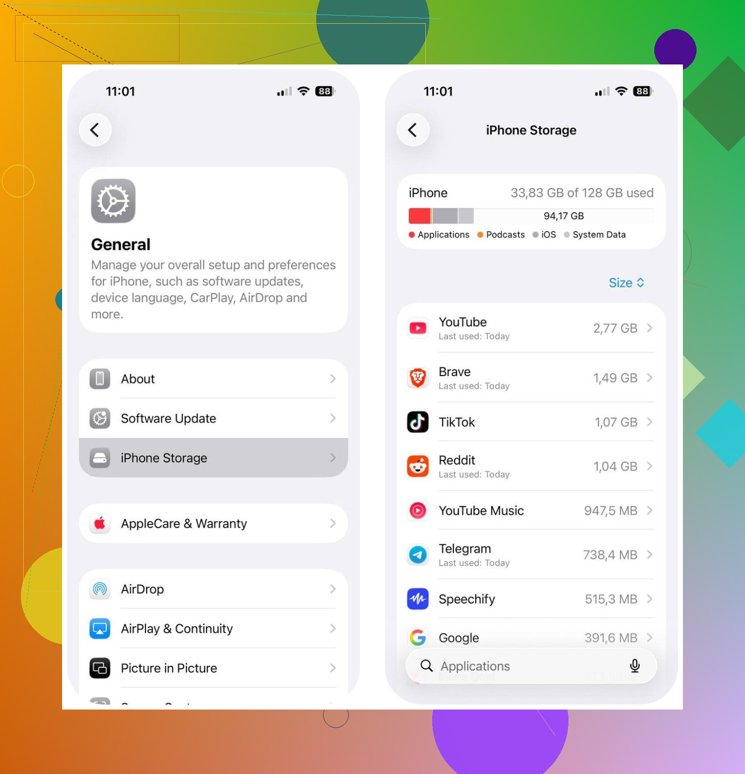

最初にやるなら、設定 > 一般 > iPhoneストレージを開きます。この画面を見れば、どこで容量を食っているのか分かります。適当に当てずっぽうで進めるのではなく、いちばん大きいカテゴリから始めてください。

私なら、他の人があまり重視していなかったことを1つ確認します。Messages のインデックス不具合です。大きな添付ファイルだけではありません。たくさんの転送動画、ステッカー、ボイスメモ、または削除したスレッドの後に、Messages が実体のないストレージを保持し続けることがあります。設定 > 一般 > iPhoneストレージ > Messages に移動して、サブカテゴリを確認してください。そして、古いスレッドが不要なら メッセージを保持 を 1年 または 30日 に変更してください。
