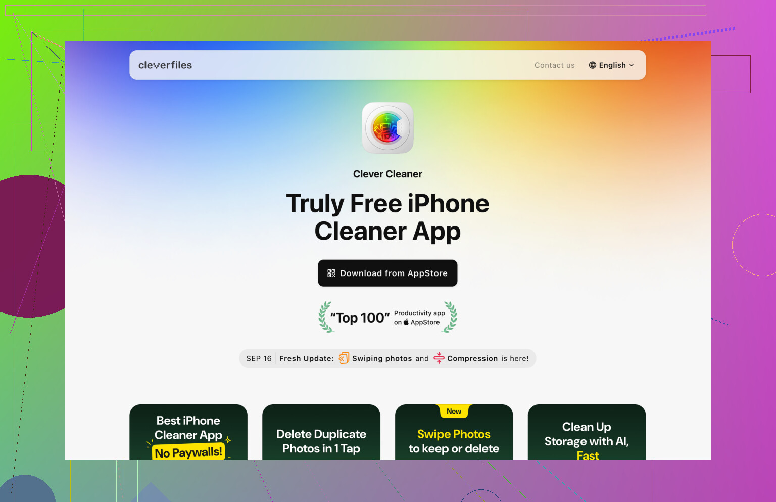

Verwende zuerst eine Cleaner-App, wenn du die schnellste Bereinigung möchtest
Ich habe Clever Cleaner verwendet. Die Nutzung ist kostenlos, und der nützliche Teil ist, dass sie nicht nur nach exakten Duplikaten sucht.
Die Funktion Ähnliche gruppiert Fotos, die fast gleich aussehen, wie die Art von Bildern, die man auf einer Reise direkt hintereinander aufnimmt. Sie wählt außerdem aus jeder Gruppe das beste Foto aus, sodass du nicht selbst zehn winzige Varianten vergleichen musst. Meistens kannst du das beste behalten und den Rest ziemlich schnell entfernen.
Sie findet auch andere Dinge, die mit der Zeit unbemerkt Speicherplatz verbrauchen, wie Screenshots, große Videos und Live Photos. Diese Kategorien können sich stärker summieren, als du erwarten würdest.
