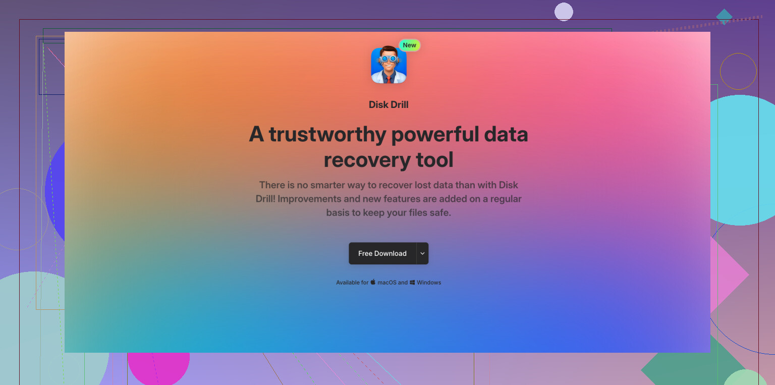

Dosyalar önemliyse, doğrudan Disk Drill ile başlardım. Her karmaşayı düzelttiğini söylemiyorum. Sadece, işleri daha da kötüleştirmemeye çalışırken iş akışının yönetmesinin daha kolay olduğunu söylüyorum. Önizleme özelliği de çok yardımcı oluyor. İsimsiz bir yığın gereksiz dosyanın içinde didinip sonunda yarısının bozuk olduğunu görmekten nefret ediyorum.
Adımlar yeterince basit:
  1. Disk Drill’i USB belleğe değil, bilgisayarınıza kurun.
  2. USB’yi takın ve sürücü listesinden seçin.
  3. Normal bir kayıp veri taraması başlatın.
  4. Bırakın tamamlasın. Dosyalar önemliyse erken durdurmayın.
  5. Arama, dosya türü filtreleri ve önizlemeyi kullanarak sonuçları daraltın.
  6. Dosyaları bilgisayarınıza, başka bir USB’ye veya harici bir sürücüye kurtarın.
Önizleme kısmı insanların düşündüğünden daha önemli. Bir dosya önizlemede açılıyorsa, şansınız genelde daha iyidir. Orijinal dosya adı ve klasör yolu görünüyorsa, daha da iyi. Elinize sadece recovered_file_001 gibi adlar geçiyorsa, verilerinizi yine de geri alabilirsiniz, ama sonrasında onları sıralamak zahmetlidir. Bunu yaşadım. Berbat, ama her şeyi kaybetmekten iyidir.
Bu araç neden USB sürücülerde iyi çalışma eğilimindedir
Çoğu flash bellek FAT32, exFAT veya NTFS kullanır. Disk Drill bunları sorunsuz şekilde işler. Bunlar hâlâ sağlamsa normal dosya sistemi kayıtlarını okur. Kayıtlar hasarlıysa dosya imzalarına göre de tarama yapar. Bu, sürücü yanlış şekilde çıkarıldığında, tutarsız davranmaya başladığında veya silme işlemi gerçekleşmeden önce bir bozulma oluştuğunda yardımcı olur.

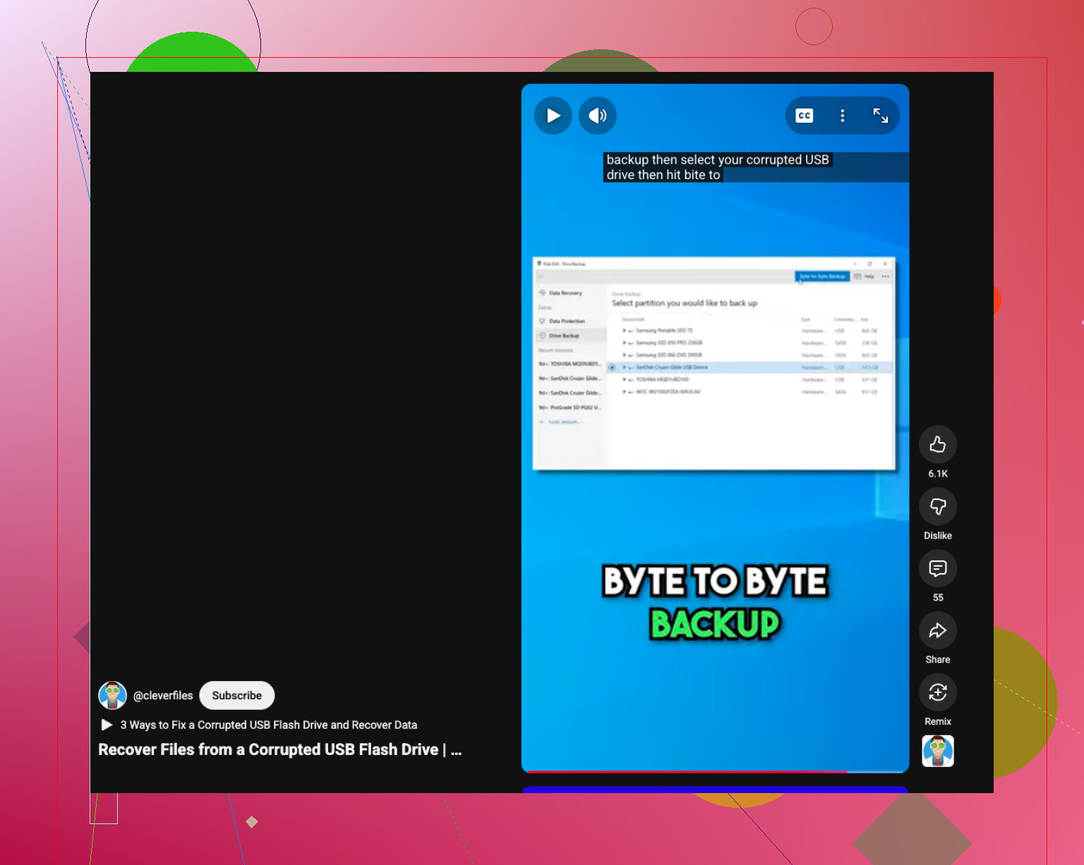

USB biçimlendirme istiyorsa, RAW görünüyorsa veya tarama sırasında bağlantı kesiliyorsa, kullandığınız araç destekliyorsa önce sürücünün bir imajını alın. Sorunlu belleği değil, imajı tarayın. Bu, yıpranmayı ve rastgele bağlantı kopması sorunlarını azaltır.
Sürücü silinmişten ziyade bozuksa, bu da yardımcı olur:
bozuk bir USB sürücüsünden veri kurtarmak için bu hızlı rehberi izleyin
USB 0 bayt gösteriyorsa veya ısınıyorsa, durun. Yazılım ölmekte olan donanımı düzeltemez.
