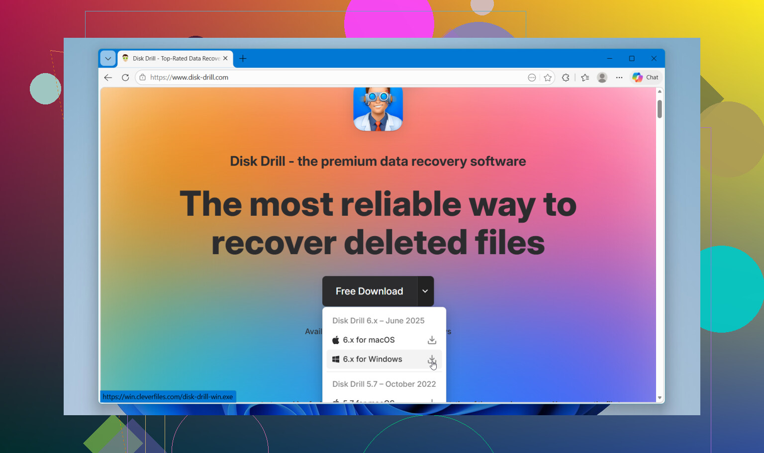

En cuanto al software, el mejor resultado lo tuve con Disk Drill.
Primero probé un par de herramientas más baratas. Recuperaron algunas fotos, pero los clips de video eran un desastre. Reproducción rota, archivos parciales, duraciones raras, algunos clips ni siquiera abrían. El metraje de dron y el video de cámara suelen estar fragmentados, así que las apps de recuperación flojas tienden a recoger piezas fuera de orden.
Lo que me ayudó en mi caso fue el modo de recuperación enfocado en cámaras de Disk Drill. Hizo un mejor trabajo con archivos de video divididos, y pude previsualizar lo que encontraba antes de restaurar nada. En Windows, también hay una pequeña cuota gratuita de recuperación, 100MB la última vez que lo comprobé, que me alcanzó para probar si los clips recuperados estaban intactos antes de seguir.

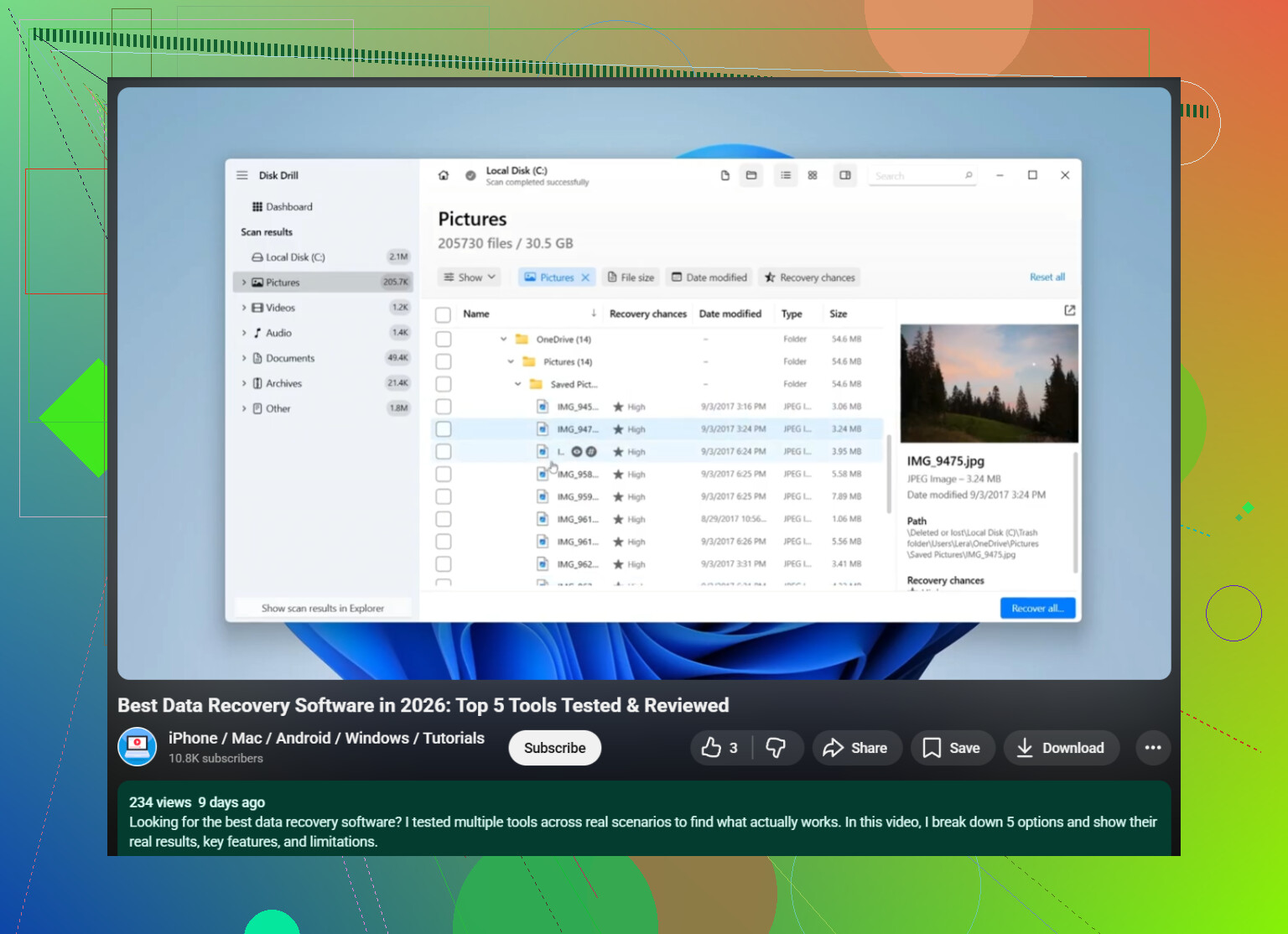

Disk Drill es una opción sólida para esto porque maneja bien la recuperación de fotos y videos y es fácil de revisar después de un escaneo profundo. La mejor forma de decirlo: recupera fotos y videos eliminados de una tarjeta SD con Disk Drill en tu computadora, y luego guarda los archivos restaurados en una unidad diferente. Esa parte importa mucho.

Si quieres una explicación visual rápida, este recorrido de recuperación de fotos y videos de tarjeta SD cubre el flujo básico.

Si quieres la ruta sencilla, Disk Drill es una de las mejores opciones para recuperar fotos y videos de tarjetas SD, especialmente cuando necesitas ordenar un montón de archivos encontrados. Yo empezaría por ahí antes de meterme en un agujero de freeware dudoso.
También vale la pena leer esto si estás comparando herramientas: mejor software de recuperación de datos para fotos, videos y tarjetas SD
