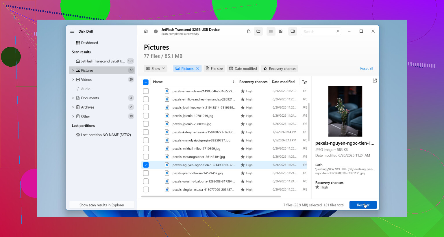

Ho usato Disk Drill. I miei passaggi erano semplici:
  1. Installalo sul disco interno del computer, non su quello esterno danneggiato.
  2. Collega l’unità esterna e apri l’app.
  3. Scegli l’unità problematica e premi Cerca dati persi.
  4. Se l’unità sembra instabile, crea prima un’immagine del disco e scansiona invece l’immagine. Lo farei se l’unità continua a dare problemi. Meno usura sul disco originale.
  5. Lascia finire la scansione. Visualizza in anteprima alcuni file. Recuperali su un’unità diversa, mai di nuovo sulla stessa.
