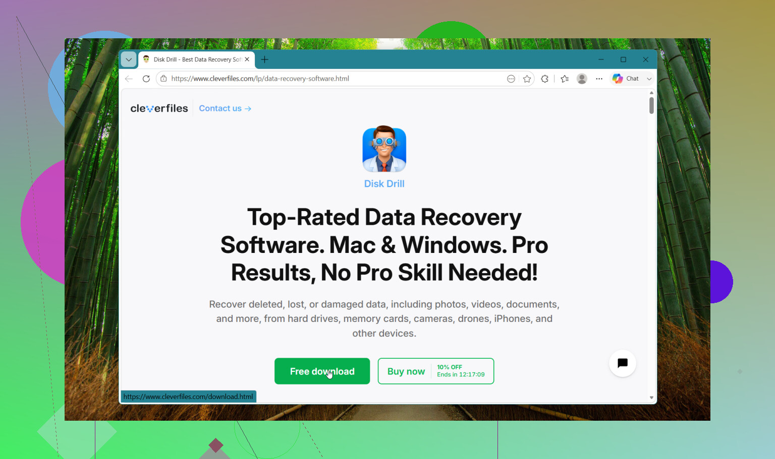

Se você usa Windows, tive uma experiência razoável começando com Disk Drill. O limite gratuito é de 100 MB. Não é muito, embora para alguns JPEGs possa ser suficiente. Também ajuda como uma verificação rápida: você escaneia o cartão e vê se as fotos da Nikon ainda aparecem antes de gastar qualquer coisa.
O que eu fiz:
  1. Tirei o cartão SD da câmera e o coloquei em um leitor de cartões.
  2. Instalei o Disk Drill no meu PC, nunca no próprio cartão.

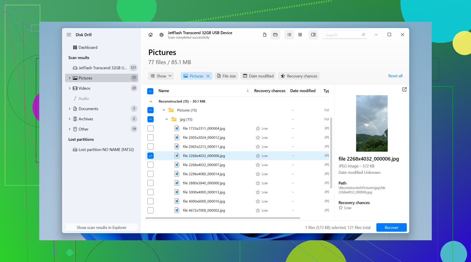

  3. Abri o programa, selecionei o cartão SD e depois cliquei em Search for lost data.
  4. Usei o Universal Scan. Para casos simples de exclusão, geralmente é a opção mais sensata.
  5. Esperei a varredura terminar e depois conferi as prévias primeiro.
  6. Marquei os arquivos que eu queria e cliquei em Recover.
  7. Salvei tudo no computador, não de volta no mesmo cartão SD.

Minha opinião: use o Disk Drill como uma verificação rápida do tipo “os arquivos ainda estão lá?”, não como a estratégia completa, a menos que seu lote excluído seja pequeno. Se ele mostrar pré-visualizações recuperáveis, ótimo. Se o total for maior que 100 MB, depois mude para uma opção totalmente gratuita.
