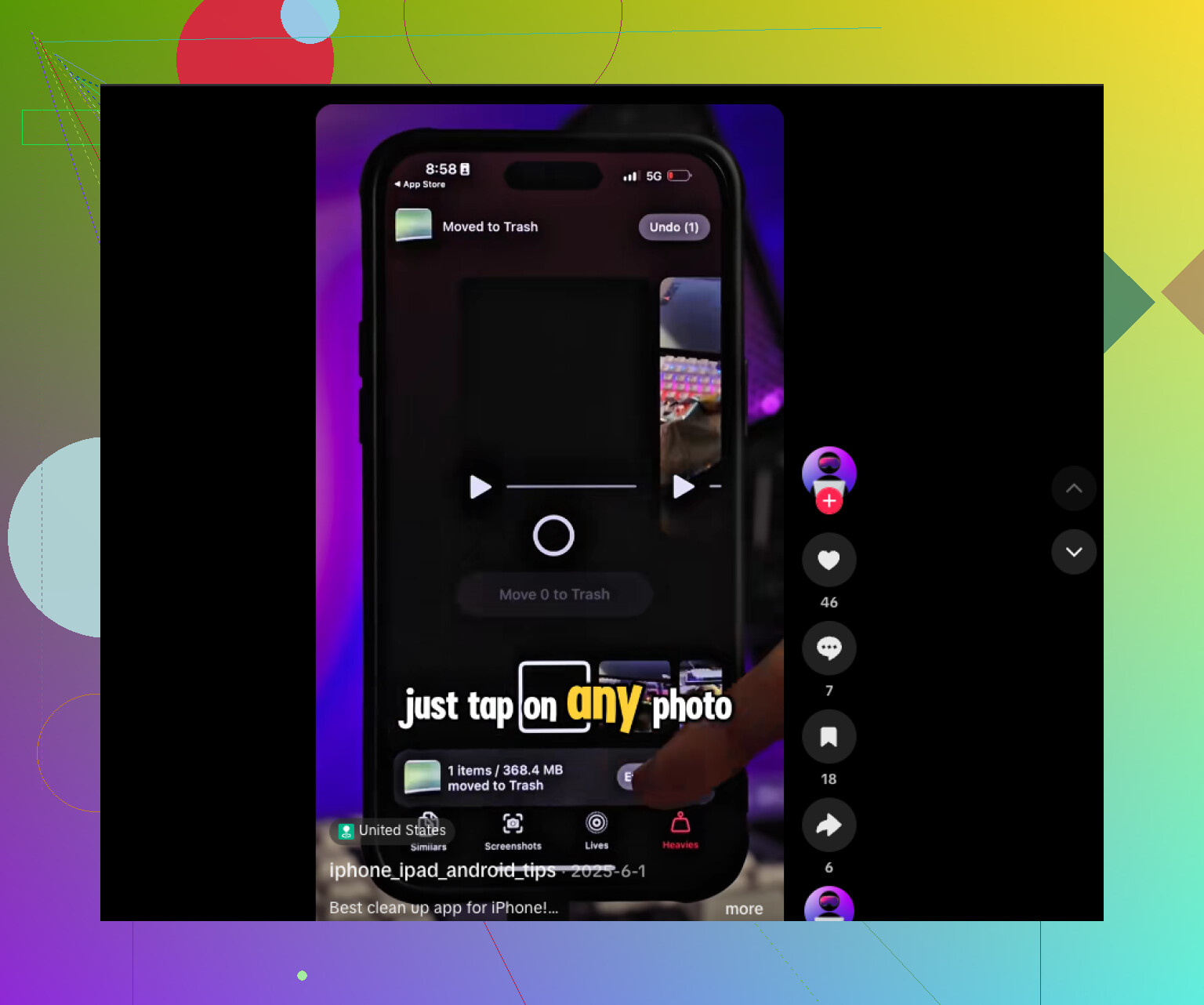

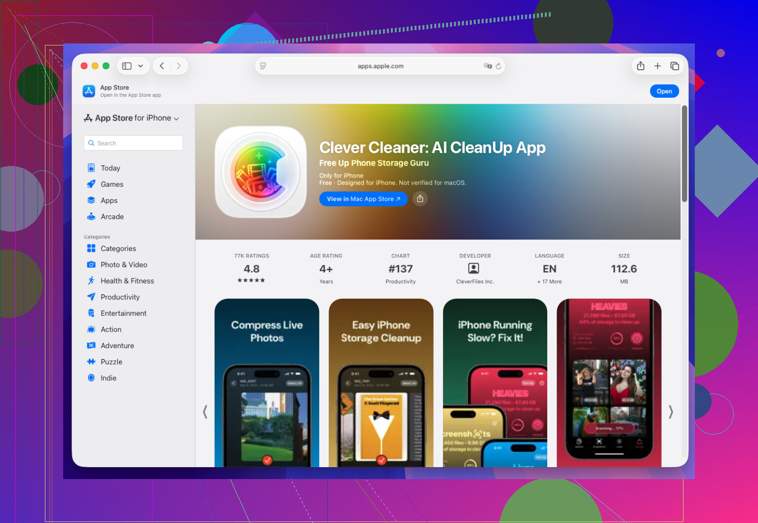

Liberare spazio di archiviazione è un’altra questione. Convertire le foto singolarmente diventa presto noioso quando hai una libreria molto grande. Un’app come Clever Cleaner è più pratica in questo caso, perché può elaborare le foto in serie. Aiuta anche a trovare foto duplicate o simili, video di grandi dimensioni, vecchi screenshot e Live Photo che non ti servono. In questo modo ho recuperato una quantità sorprendente di spazio senza dover esaminare manualmente migliaia di immagini.
