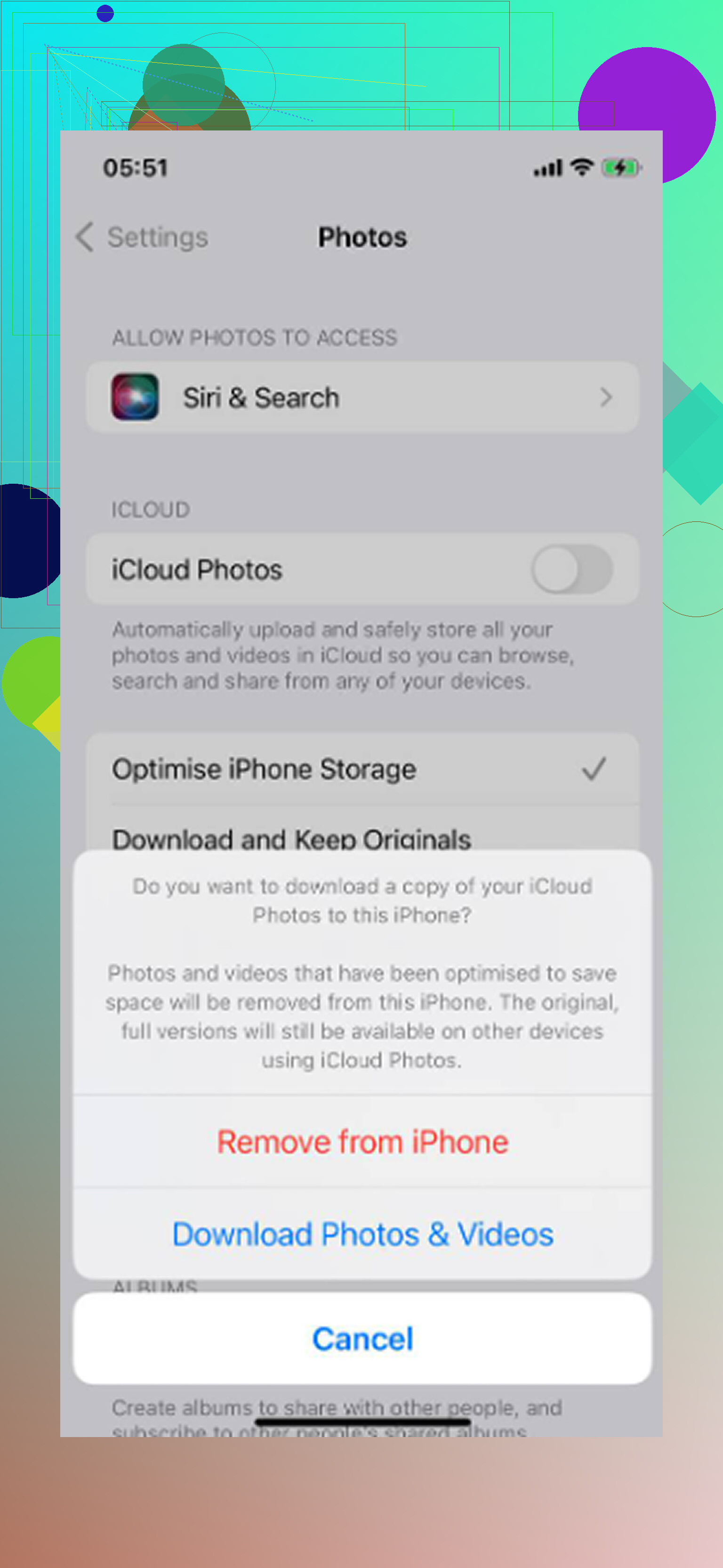

Por qué desaparece la opción de eliminar con Fotos de iCloud
Si Fotos de iCloud está activado, Fotos en el Mac oculta la casilla “Eliminar ítems después de importar”. Apple hace esto porque el teléfono y el Mac se tratan como una sola fototeca sincronizada. Si eliminas algo del iPhone mientras Fotos de iCloud está activo, esa eliminación también puede sincronizarse de vuelta al Mac.
Tienes dos opciones prácticas:
  • Ve a Ajustes - Fotos en el iPhone y desactiva Fotos de iCloud antes de conectarlo al Mac. Una vez que la sincronización se pause, la opción de eliminar después de importar debería volver. Vuelve a activar Fotos de iCloud cuando termines de limpiar.

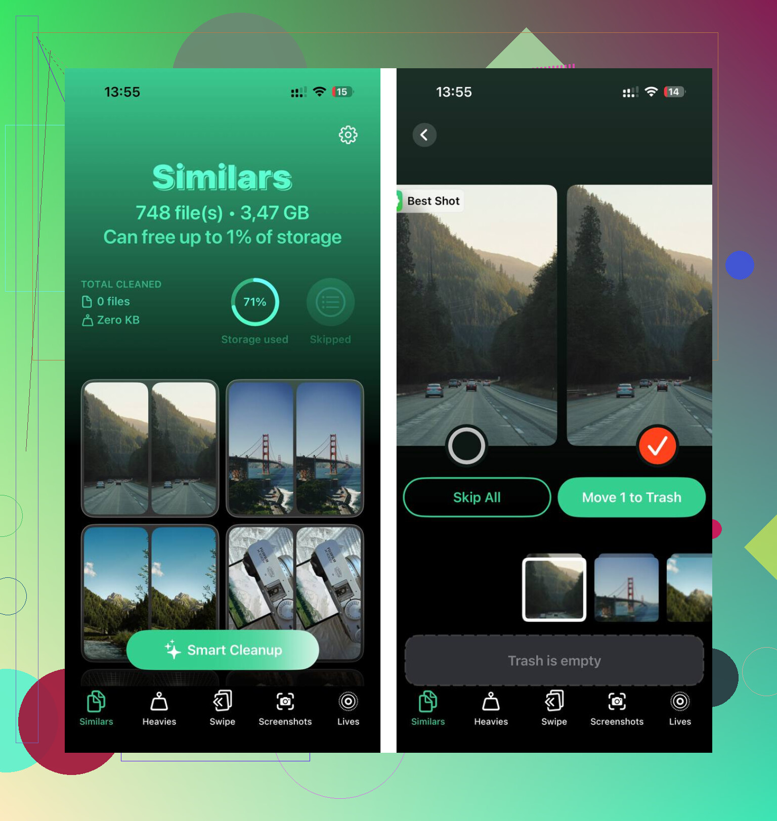

Borrar las fotos importadas solo soluciona una parte del problema. No se ocupa de las ráfagas antiguas, las fotos que parecen duplicadas, los vídeos enormes, las capturas de pantalla y otras cosas que se han ido acumulando durante años.
Clever Cleaner es gratis, sin anuncios ni suscripción. La pestaña Heavies ordena los archivos de mayor a menor, lo cual es útil porque unos pocos vídeos antiguos pueden ocupar más espacio que todo un lote de importaciones recientes. La pestaña Similars agrupa fotos casi idénticas y elige una Mejor toma de cada grupo para que los extras se puedan eliminar rápidamente. También muestra los tamaños de archivo en las capturas de pantalla antes de borrar nada, y el procesamiento se mantiene en el dispositivo.
Después de hacer esa limpieza tras el proceso de importación, se recuperaron unos 15 GB que la limpieza manual no había detectado. El retraso del teclado y la lentitud de la cámara causados por el poco espacio también desaparecieron después de eso.
