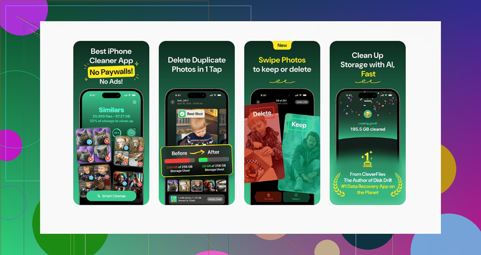

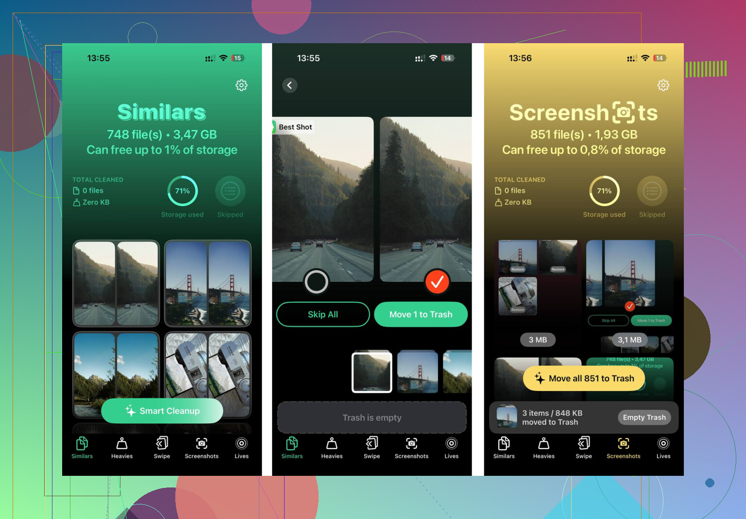

Auf der Medienseite habe ich am Ende Clever Cleaner verwendet. Was für mich herausstach, waren die einfachen Dinge. Keine Abo-Schranke, kein Werbespam, kein Unsinn, der versucht, dir nach dem ersten Scan noch Geld aus der Tasche zu ziehen. Es verarbeitet außerdem alles auf dem Gerät, was mir wichtig war, weil ich nicht wollte, dass meine Fotomediathek irgendwohin geschickt wird.
Den Teil, den ich am meisten genutzt habe, war der Bereich Heavies. Er hat Medien nach Dateigröße sortiert, sodass ich riesige Videos schnell gefunden habe. Der Bereich Similars hat ebenfalls geholfen. Er hat Beinahe-Duplikate von Fotos erkannt, die mein iPhone ignoriert hatte. Mir gefiel, dass die Dateigröße neben jedem Element angezeigt wurde, weil du vor dem Tippen auf die Taste weißt, was das Löschen bringt. Kleine Sache, aber nützlich.
