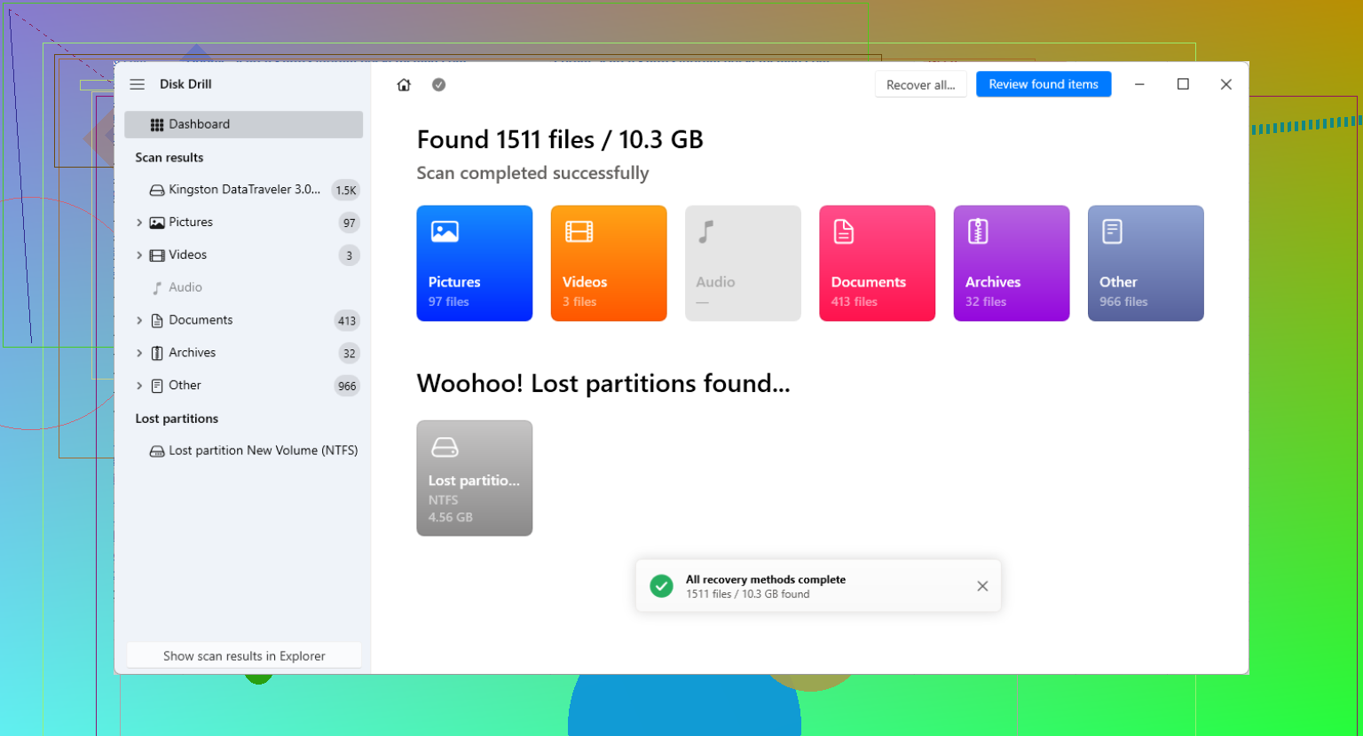

Eu tentaria recuperar os arquivos antes de tentar reconstruir a tabela de partição no local. A reconstrução pode funcionar, mas também é nessa etapa que as pessoas tomam uma decisão errada e transformam um problema recuperável em algo muito pior. Um aplicativo de recuperação geralmente é o caminho de menor risco porque ele verifica o disco físico e copia os arquivos encontrados para outro lugar.
Uma opção para isso é Disk Drill. Ele foi feito para esse tipo de situação, em que a tabela de partição pode estar ausente ou corrompida. Você faria uma verificação do disco físico inteiro, não da partição ausente, e depois conferiria o que ele encontra antes de recuperar qualquer coisa.
O processo básico é:
  1. Selecione o disco físico real no software de recuperação.
  2. Execute uma verificação profunda para que ele possa procurar partições perdidas e assinaturas de arquivos.
  3. Use a visualização para verificar se os arquivos parecem intactos.
  4. Recupere os arquivos para uma unidade física diferente, nunca de volta para a danificada.

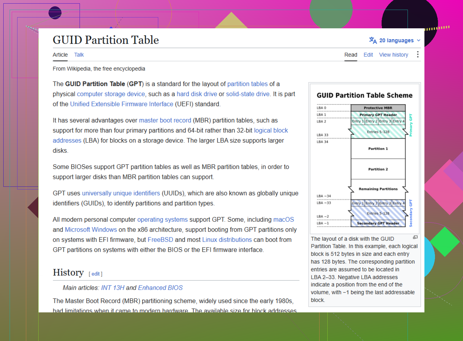

Se você se sente à vontade com ferramentas de linha de comando, o TestDisk também vale a pena conhecer. Ele é gratuito e de código aberto, e às vezes pode reconstruir um layout GPT encontrando o cabeçalho GPT de backup no fim do disco. O GPT mantém um cabeçalho principal perto do início e um backup no final, então, se apenas o principal estiver danificado, ferramentas como TestDisk ou gdisk podem conseguir reconstruí-lo.

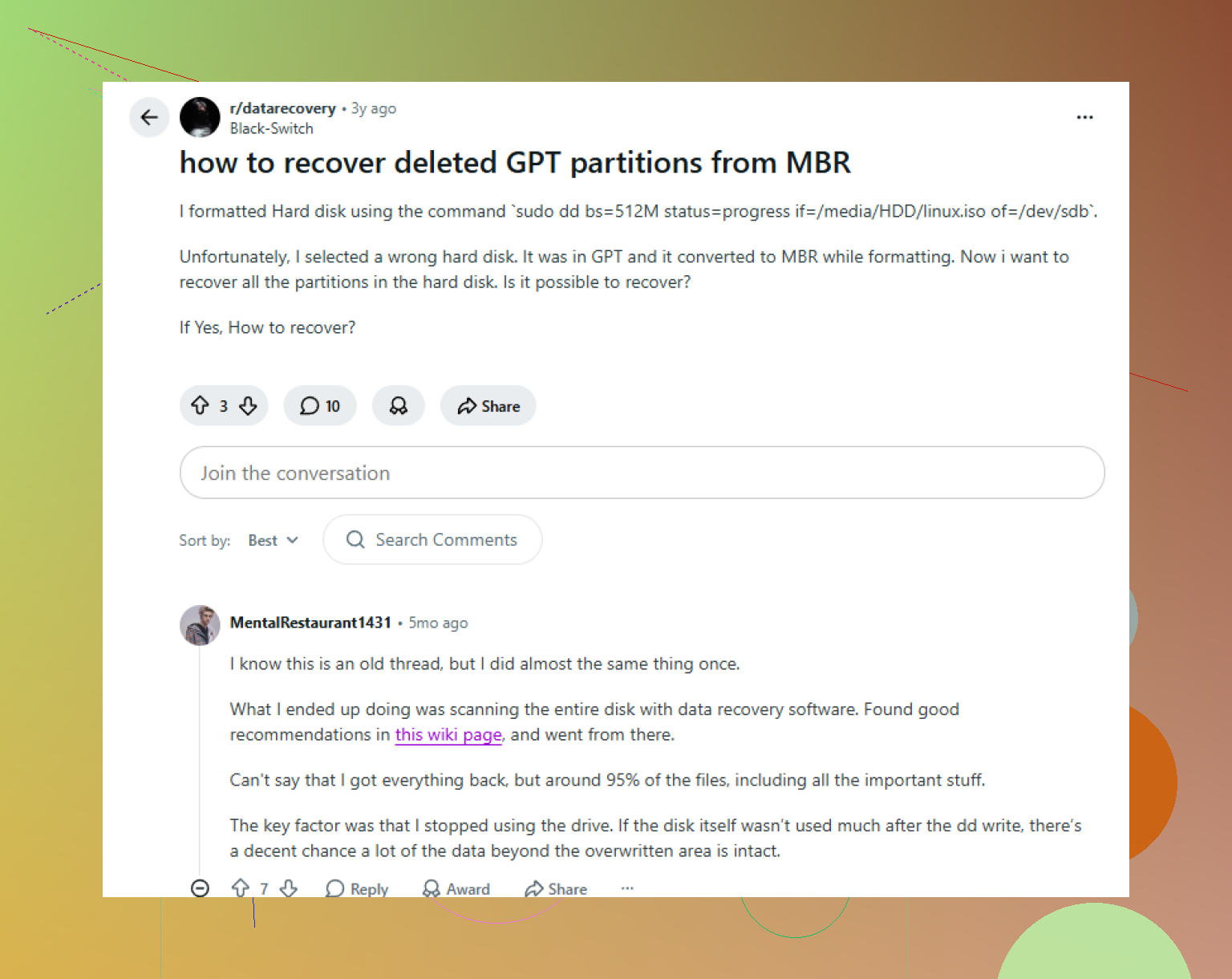

Se os dados valem mais do que o custo de outra unidade, faça uma imagem setor por setor antes de tentar “restaurar” qualquer coisa. Essa é a rede de segurança que está faltando aqui. Ferramentas como TestDisk/gdisk podem reconstruir uma GPT, mas a etapa de gravação é a parte arriscada, especialmente após uma falha ao redimensionar ou mover. Trabalhe a partir de um clone ou imagem e depois tente a recuperação da partição nessa cópia primeiro. Se a tabela reconstruída parecer errada, você pode descartar a tentativa e começar de novo em vez de danificar a única cópia. Concordo em não deixar o Windows formatar ou reparar, mas eu não faria do disco danificado o experimento.

Se você usar o gdisk, preste atenção se ele diz que a GPT de backup é válida. A GPT normalmente tem uma tabela primária perto do início do disco e um backup no final, então uma GPT primária danificada muitas vezes pode ser recuperada a partir do backup. Mas isso só ajuda se o backup ainda corresponder ao layout real do disco. Após um redimensionamento com falha, o cabeçalho de backup pode descrever o layout antigo enquanto o sistema de arquivos pode ter sido parcialmente alterado. É nesse desencontro que as pessoas se enganam.

Então sim, a GPT muitas vezes pode ser restaurada mantendo os dados, mas apenas quando o layout recuperado é verificado antes da gravação. Se você precisa principalmente recuperar os arquivos, recupere-os primeiro para outro disco e preocupe-se depois em tornar o original inicializável. Se você precisa principalmente restaurar a estrutura do disco, faça isso em um clone e seja muito criterioso ao aceitar qualquer tabela de partição proposta.

Especificamente para GPT, há duas recuperações diferentes que as pessoas costumam misturar. Restaurar a GPT significa recolocar as entradas de partição com os setores iniciais corretos, setores finais e tipos de partição. Recuperar arquivos significa examinar o conteúdo e copiar os arquivos para fora. Se você precisa mais dos dados do que de fazer o disco inicializar novamente, a recuperação de arquivos primeiro costuma ser o caminho mais sensato. Se você precisa que a tabela de partição seja restaurada, então sim, TestDisk/gdisk pode funcionar, mas apenas se o que eles encontrarem corresponder ao layout antigo real.
