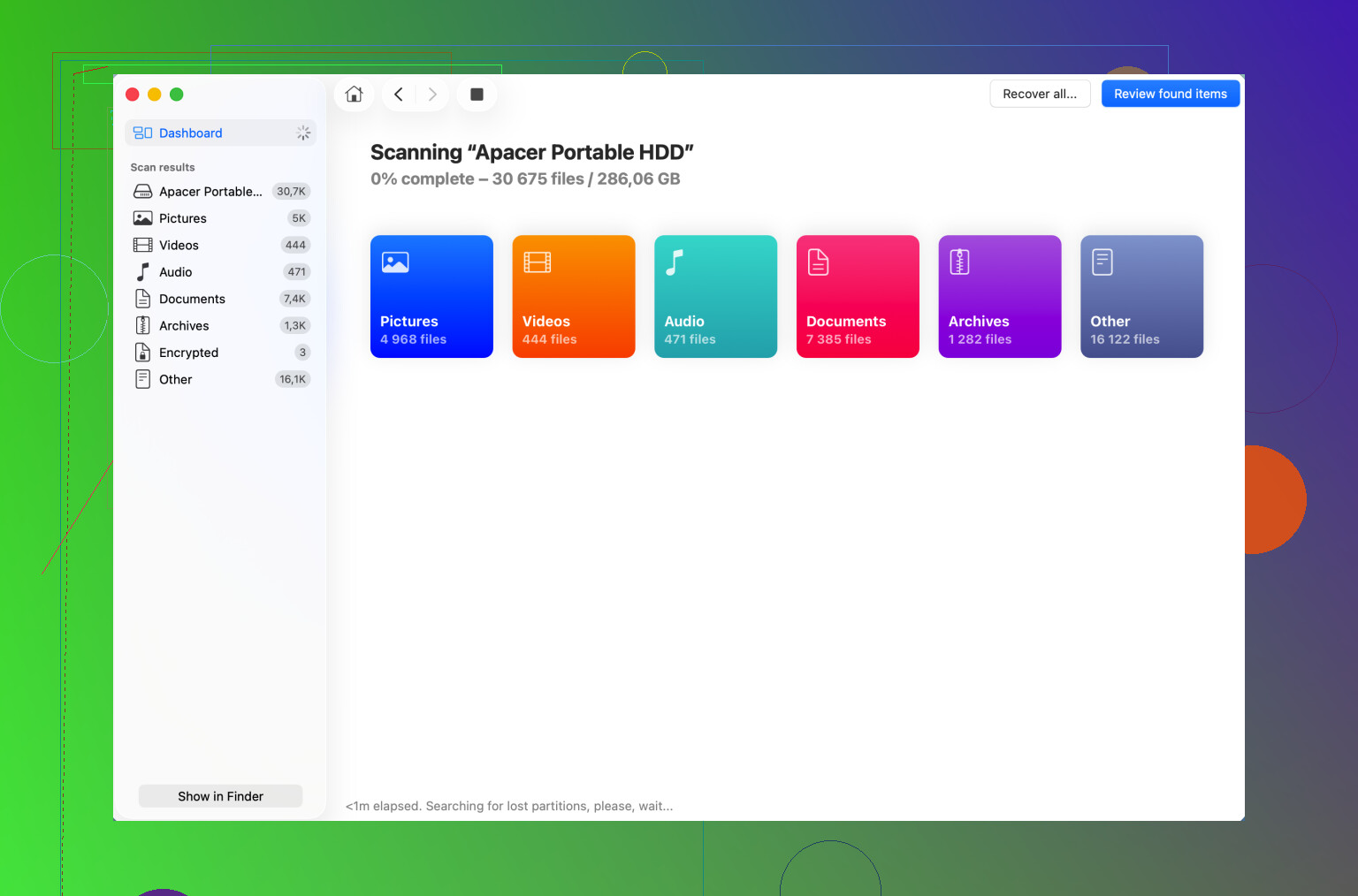

Si no hay copia en la Papelera ni copia de seguridad, entonces el software de recuperación suele ser el siguiente paso razonable. Algo como Disk Drill puede escanear unidades Mac formateadas como APFS o HFS+ y aún podría encontrar archivos incluso si los nombres de carpeta o los nombres de archivo originales ya no están.
Las mejores herramientas de recuperación normalmente hacen más que leer el directorio de archivos. Pueden realizar un escaneo profundo de firmas de archivo, lo que significa que buscan patrones dentro de tipos de archivo comunes como fotos, videos, documentos y archivos comprimidos. Si la unidad parece inestable, lenta o sigue desconectándose, no sigas forzándola con escaneos. Haz primero una imagen byte por byte si puedes, y luego escanea la imagen en lugar de la unidad física.

Antes de comprar o ejecutar cualquier cosa, lo separaría en dos casos. Si la Mac arranca y la unidad se monta normalmente, entonces la recuperación por software es razonable. Usa otra Mac o una unidad de arranque si es posible, guarda los resultados en otro lugar y previsualiza los archivos antes de pagar si la aplicación lo permite. Disk Drill es una de las opciones habituales, pero yo lo trataría como un escáner, no como una herramienta de reparación. No dejes que primero “arregle” el disco problemático si tu objetivo es recuperar archivos.

La desventaja oculta del software de recuperación es que un resultado de “se encontraron 80.000 archivos” no significa que vayas a recuperar una carpeta ordenada llena de cosas utilizables. Un análisis profundo puede recuperar un montón de JPG, PDF y videos con nombres aleatorios, duplicados, vistas previas dañadas y sin la estructura de carpetas original. Eso sigue siendo mejor que nada, pero ajusta tus expectativas antes de pasar horas en ello.
