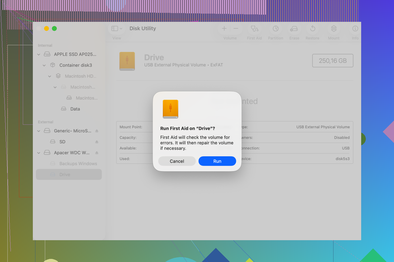

Utilitário de Disco, mas faça na ordem certa
Muita gente só executa o Primeiros Socorros no volume acinzentado e depois desiste. Eu também fiz isso no início. O que funcionou melhor foi isto:
No Utilitário de Disco, abra Visualizar e depois escolha Mostrar Todos os Dispositivos.
Em seguida, execute o Primeiros Socorros nesta ordem:
1. O disco físico, no nível superior
2. O contêiner
3. O volume
Se falhar uma vez, eu ainda tentaria de novo. Já vi o Primeiros Socorros falhar na primeira passagem e corrigir algo na segunda ou terceira, especialmente com danos na árvore B ou um mapa de partição corrompido.
Quando o Primeiros Socorros continua falhando
Se o Primeiros Socorros retornar o código de saída 8, ou disser que o volume não pode ser reparado, eu pararia de insistir. Tentativas repetidas de montar um disco danificado são a forma de transformar um dia ruim em arquivos perdidos.

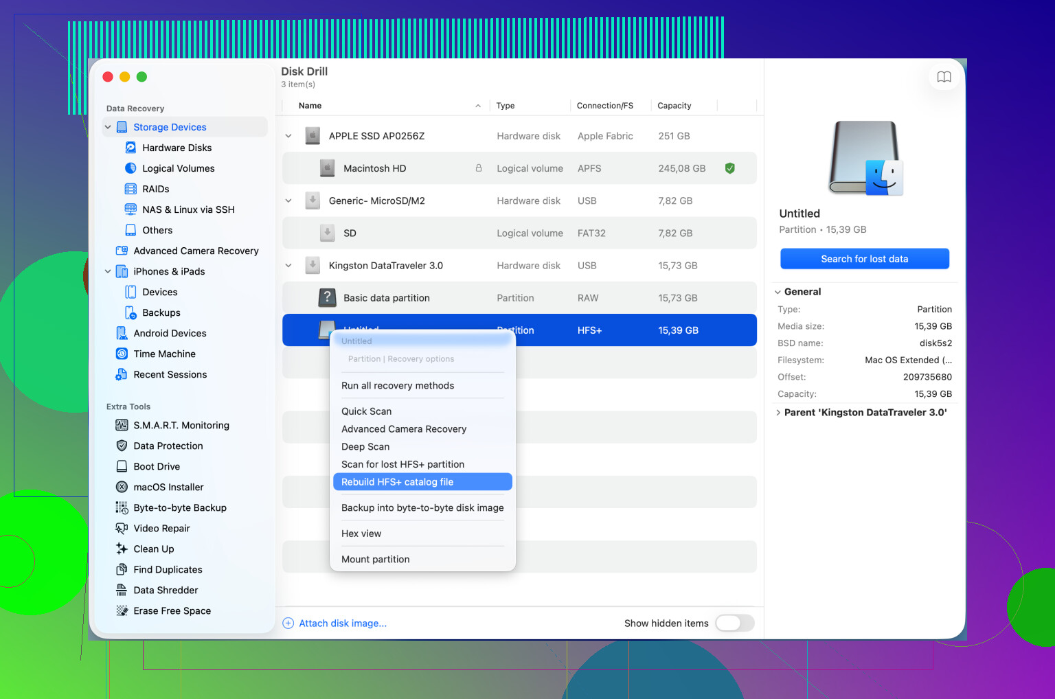

Se você realmente precisar dos arquivos, pare de tentar montar e apagar a unidade. Faça primeiro uma varredura com o Disk Drill. Uma formulação melhor para a correção é: recupere os dados e repare o catálogo HFS com o Disk Drill para resolver erros disenter no macOS. Também vale conferir: veja como reparar uma unidade Mac com o Disk Drill

Se os arquivos importam, não continue forçando apagar/montar. Use Disk Drill para recuperação de dados no Mac de uma unidade externa que não monta primeiro e retire o que conseguir. Depois apague. Se quiser um passo a passo, isto é decente: veja como recuperar arquivos de uma unidade que não monta no Mac
