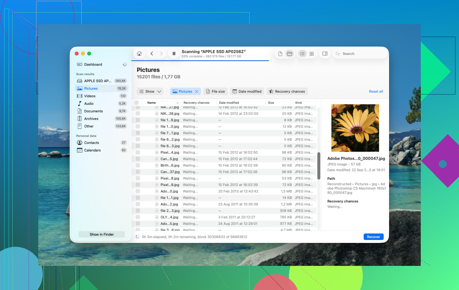

Kør en gendannelsesapp hurtigt, men gør det på den sikre måde. Jeg ville vælge Disk Drill. På Apple Silicon Macs og på Intel-Macs med T2-chippen er opsætningen af det interne drev sværere at håndtere, end folk forventer. Mange tilfældige gendannelsesapps går i stå der. Disk Drill har en tendens til at håndtere moderne Mac-lagring og sikkerhed bedre. Her er den proces, jeg ville følge.
  1. Installer det ikke på den samme MacBook. Denne del er vigtigst. Installation af software skriver til det interne drev. Dårlig timing, hvis de slettede filer ligger i ledig plads og venter på at blive overskrevet. Brug en anden computer, læg Disk Drill på et USB-drev, og kør det derfra, hvis det er muligt.
  2. Lav først et diskimage. Jeg ved godt, at de fleste springer dette over. Det ville jeg stadig ikke gøre. Disk Drill lader dig kopiere drevet bit for bit til en imagefil på en ekstern disk. Gør dette før et langt gendannelsesforsøg. Hvis den første scanning overser noget, har du stadig en fastfrosset kopi af drevets tilstand, fra før der sker mere oprydning. Det er det tætteste, man kommer på en fortryd-knap i det her rod.
  3. Kør den fulde scanning. Peg den mod det interne drev eller endnu bedre mod det image, du lavede. Lad den scanne den rå lagring i stedet for kun at stole på filsystemets indeks. For beskadigede eller slettede elementer plejer dette at gøre en forskel.
  4. Tjek forhåndsvisningen, før du betaler. Scanningen er gratis, og du får forhåndsvisninger af fundne filer. Billeder, dokumenter, videoklip, alt det der. Jeg ville kigge grundigt her. Hvis dine filer dukker op intakte, ved du, om det giver mening at betale for gendannelsen.
  5. Gendan til et eksternt drev. Skriv ikke gendannede filer tilbage til MacBookens interne lager. Brug et USB-drev eller en ekstern SSD. At skrive dem tilbage til den samme disk er en god måde at trampe på det, der stadig er tilbage.

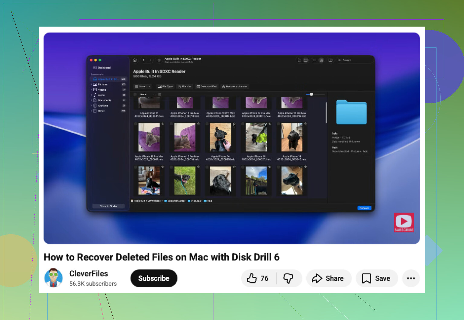

Denne video er også en udmærket gennemgang af trinene til filgendannelse på Mac:
trin for trin YouTube-guide til gendannelse af slettede filer på Mac
