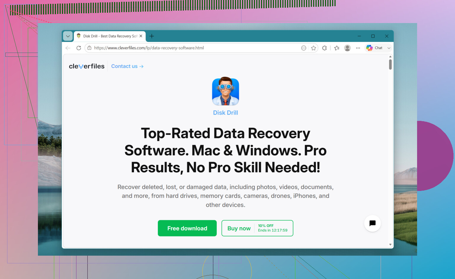

Benim bir sonraki yapacağım şey bir kurtarma uygulaması kullanmak ve sürücüyü USB’nin kendisinden değil, başka bir makinedeki sürücüden taramak olurdu. Disk Drill ile fena olmayan sonuçlar aldım çünkü zaten stresliyken ve durumu daha kötü yapmamaya çalışırken yeterince basit.
Benim izleyeceğim adımlar:
  1. Disk Drill’i bilgisayarınızın dahili depolamasına kurun, asla biçimlendirilmiş USB’ye kurmayın.

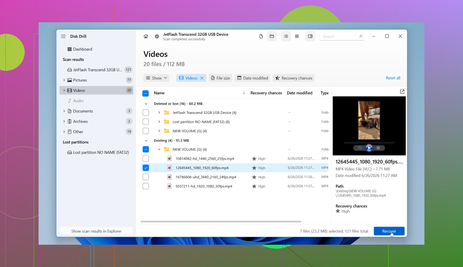

  2. Flash belleği takın.
  3. Disk Drill’i açın ve aygıt listesinden USB’yi seçin.
  4. Search for Lost Data düğmesine tıklayın, ardından istediğinde Universal Scan seçeneğini seçin.
  5. Taramanın tamamen bitmesine izin verin. Erken göz atabilirsiniz ama ben beklerdim. Bunu yaptığımda daha iyi sonuçlar aldım.
  6. Önemli olan her şeyi önizleyin. Bir dosya önizlemede düzgün açılıyorsa, o dosya için kurtarma şansınız genelde daha iyidir.
  7. Dosyaları aynı USB’ye değil, farklı bir sürücüye kurtarın.
İnsanların atladığı ama benim atlamayacağım bir kısım da disk imajı seçeneği. Disk Drill, flash belleğin bire bir bayt düzeyinde bir imajını oluşturabilir. USB bağlantıyı kesiyorsa, okuma hataları veriyorsa veya kararsız davranıyorsa, önce imajını alın ve onun yerine imajı tarayın. Bunu bir keresinde bozulmak üzere olan bir bellekte yaptım ve sürekli yeniden bağlamak zorunda kalmaktan beni kurtardı.
Kurtarılan dosyalar garip adlarla, bozuk klasör yapısıyla veya rastgele sıralamayla geri gelirse, bu biçimlendirmeden sonra normaldir. Önemli olan dosya verisinin açılıp açılmadığıdır.
