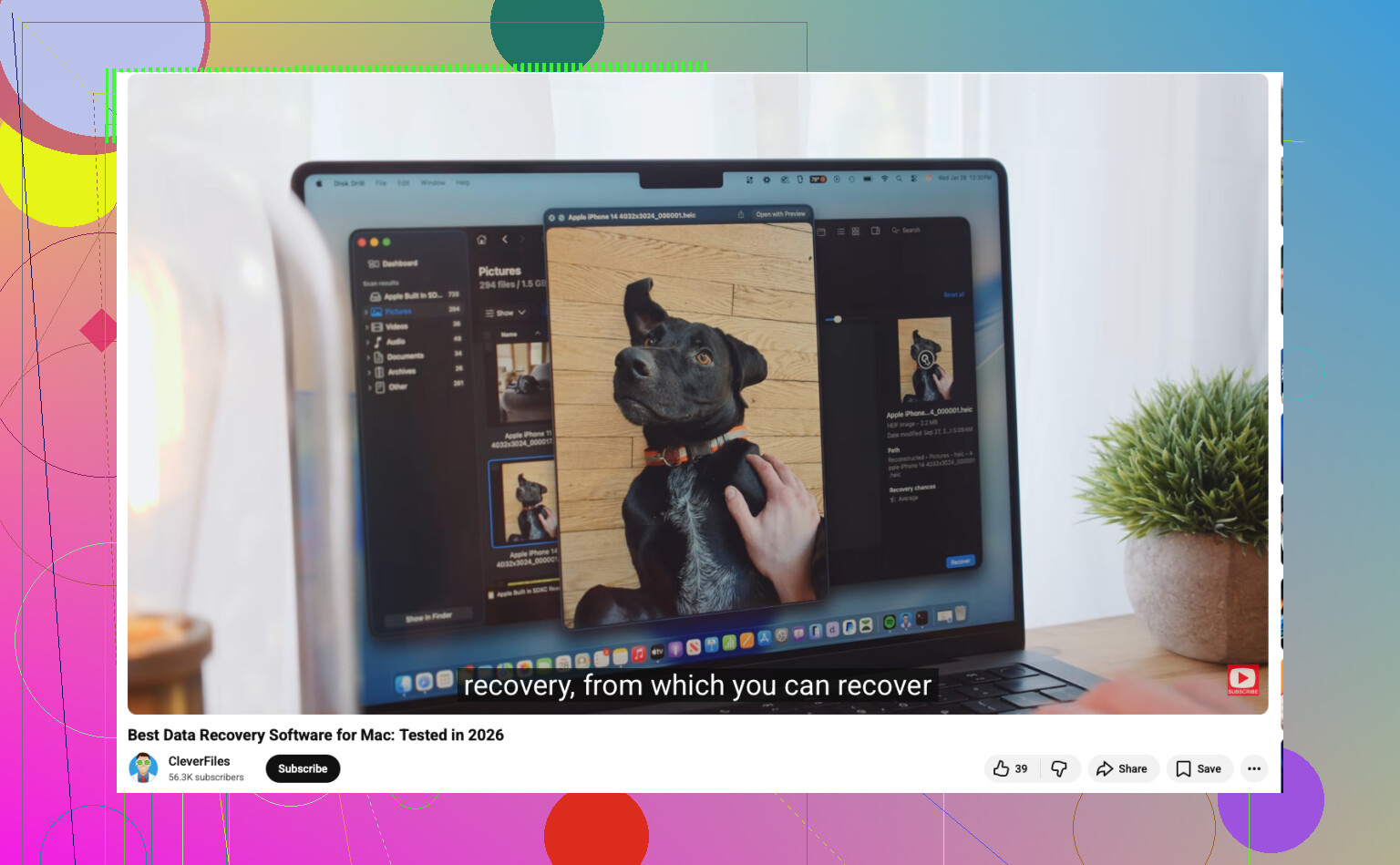

Det här hjälpte mig också att jämföra verktyg snabbt:
videoguide till bästa programvaran för dataåterställning på Mac
