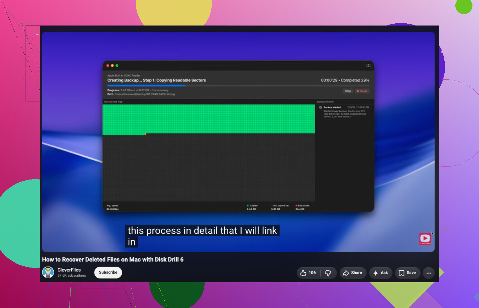

특히 APFS에서는 예전처럼 깔끔한 삭제 취소를 기대하지 마세요. 제대로 된 이름과 폴더가 복구될 때도 있습니다. 이름이 없는 파일 더미만 나올 때도 있습니다. 미리보기는 멀쩡해 보여도 복구된 파일은 여전히 손상되어 있을 수 있습니다. 복원 전에 미리보기로 확인하고, 별도의 디스크에 복구하며, 모든 캐시와 중복 파일을 살리려 하기보다 대체 불가능한 것부터 우선하세요. 시각적인 설명이 필요하다면 이 macOS 파일 복구 영상이 버튼을 추측하며 진행하는 것보다 따라가기 쉬울 수 있지만, 핵심 규칙은 같습니다. 원본 드라이브에 아무것도 다시 쓰지 마세요.
