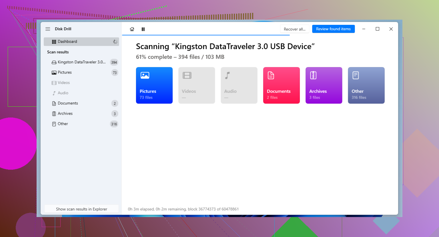

Para 2026, o que eu continuo vendo funcionar em casos normais de recuperação de USB é o Disk Drill. Eu o usei em documentos perdidos, cartões de câmera e um pendrive barato que começou a desconectar a cada poucos minutos. O que mais me chamou atenção foi o processo de varredura. Ele verifica com mais de um método ao mesmo tempo e procura por mais de 400 tipos de arquivo, então não desmorona no segundo em que a tabela de arquivos fica estranha.
O recurso de pré-visualização me poupou muito tempo perdido. Você faz a varredura, clica em um arquivo e vê se ele ainda abre antes de restaurá-lo. Aprendi a dar importância a isso depois de recuperar uma pilha de arquivos mortos com outro app. Também há uma opção de backup byte a byte integrada. Use isso se o pendrive estiver instável, lento ou desconectando. Faça uma imagem primeiro e depois analise a imagem no seu computador. Menos estresse na unidade com falha, maiores chances para seus dados. No Windows, geralmente há um limite gratuito de recuperação de até 100 MB, o suficiente para testar se seus arquivos estão lá antes de gastar dinheiro.

Quanto à ferramenta em si, o Disk Drill é um meio-termo sólido.
Prós:
  • muito fácil classificar os resultados por tipo de arquivo
  • a pré-visualização ajuda a evitar restaurar lixo
  • bom para recuperação mista de fotos/documentos
  • útil se o USB estiver legível, mas bagunçado
Contras:
  • não é a opção mais barata se você precisar de recuperação completa
  • os resultados da varredura podem parecer confusos em unidades grandes
  • não é minha primeira escolha para reparo de partição realmente avançado
